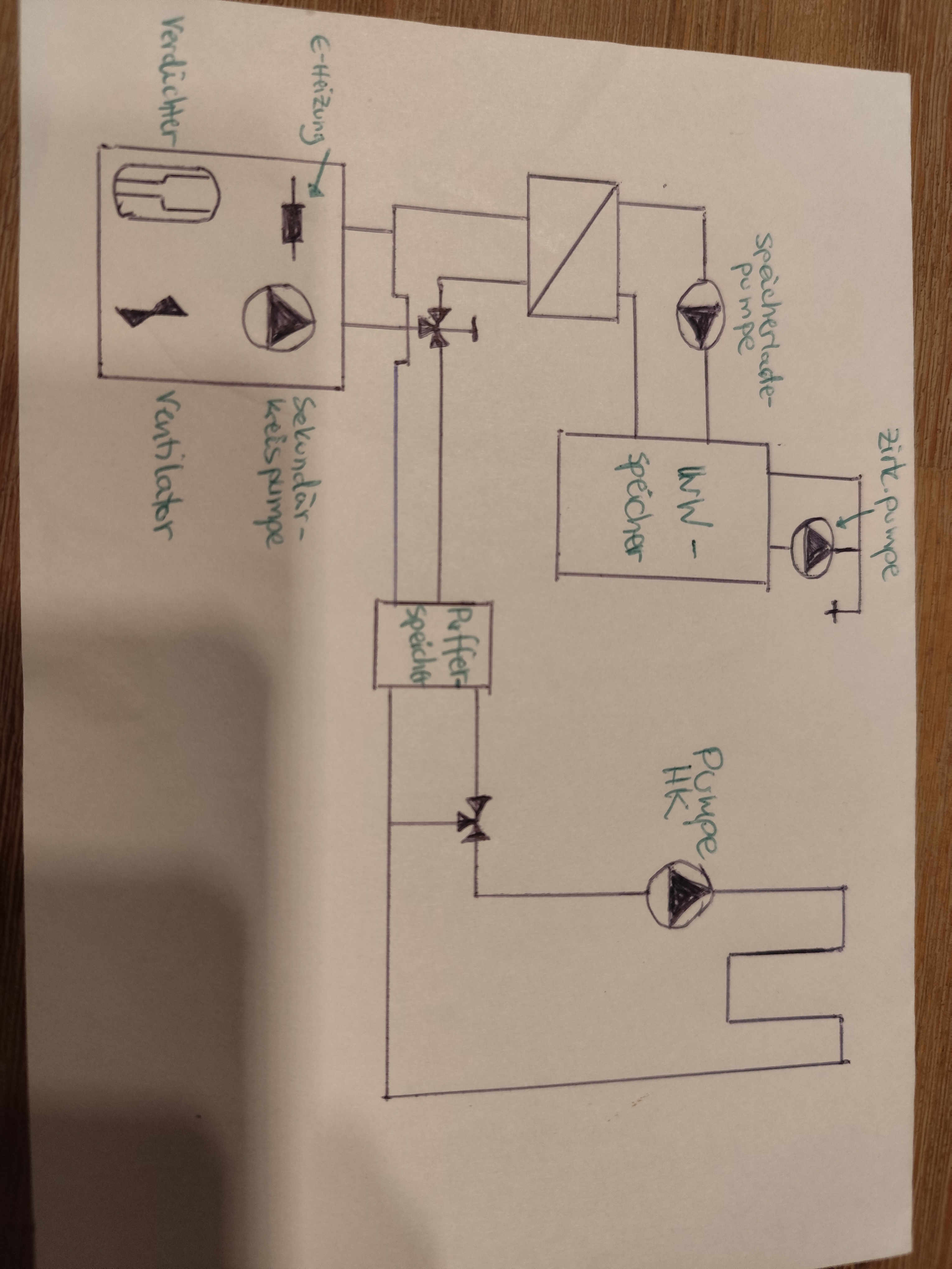

Jetzt habe ich einen neuen Verdacht: kann das Verhalten am nicht korrekt funktionierenden 3-Wege-Ventil liegen? Und wenn ja, wo befindet sich dieses?
Hat denn dein Fachbetrieb vor Ort nicht weiter nach der Ursache gesucht? Deine Anlage hat normalerweise kein 3-Wegeventil. Es werden eigentlich eine Sekundärpumpe für den Heizbetrieb und eine für die Warmwasserbereitung eingesetzt. Es kann aber durchaus sein, dass die bei dir anders umgesetzt wurde, wenn dann sitzen die Bauteile aber bauseits, außerhalb der Wärmepumpe.
Mein Fachbetrieb hat nach dem kostspieligen Wechsel der Speicherladepumpe, dem versuchten, aber dann abgebrochenen Wechsel der zum Wärmetauscher führenden Pumpe (weil sich diese als intakt rausstellte) und dem ergebnislosen Entkalken des Wärmetauschers aufgegeben, mit dem Hinweis, man könnte noch versuchen, den Wärmetauscher zu tauschen, aber mit geringen Erfolgsaussichten. Einig war man sich, dass ein hydraulisches Problem vorliegen muss.
Ich habe das dann nicht mehr verfolgt. Heizung funktioniert ja einwandfrei, nur das Warmwasser wird auf max. 53° aufgeheizt und benötigt hierzu sehr hohe Vorlauftemperaturen (65° Vorlauf für 53° im Warmwasserspeicher).
Im Schema des Heizungssystems (anbei) ist zwar ein 3-Wegeventil eingezeichnet, tatsächlich konnte ich kein solches Ventil identifizieren. Im Heizungsvorlauf sitzt eine Heizkreispumpe (mit Mischer, der Wasser aus Rücklauf dazu mischen kann), ansonsten gibt es eine Speicherladepumpe (die ja getauscht wurde), eine Sekundärpumpe, die Heizungswasser durch den Wärmetauscher leitet und eine weitere Pumpe (nicht im Schema eingezeichnet), die Heizungswasser in den Heizungspuffer leitet. Anbei ein Bild von den Pumpen. Pumpen scheinen alle korrekt zu funktionieren.
Als damals die mittlere Pumpe (die Heizungswasser zum Wärmetauscher führt, die in der Mitte) ausgebaut wurde, fiel auf, dass die darüber sitzende Schwerkraftbremse nicht ganz in Ordnung ist (evtl. nicht dicht, ich weiß es nicht mehr genau), das wurde aber vom Heizungsfachmann nicht als Ursache gesehen und ein Austausch nicht empfohlen. Kann das was mit meinem Problem zu tun haben?
