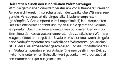

Dieses besagte Ventil arbeitet eben nicht so, wie es der HB behauptet....sondern das ist genaugenommen der Bivalenzmischer......Hätte sich übrigens der HB die Beschreibung im Schemenbrowser von VM vom hier verwendeten Schema durchgelesen, dann wüsste er, das dieses "Ventil" eigentlich ein Mischer ist, und für etwas anderes zuständig ist....aber....ja genau....hatte doch jetzt wirklich für einen kurz Augenblick vergessen, das es sich hier um einen HB handelt, den auch eine Heizlastberechnung nicht interessiert.....warum sollte ihn dann die Beschreibung von VM interessieren.....zumindest siehst schön langsam, was Du von diesem HB halten kannst......
https://static.viessmann.com/resources/vitodesk/schemes/4804075_03/Documents/4804075_2209_03.pdf
betreffendes Zitat aus der Anleitung:

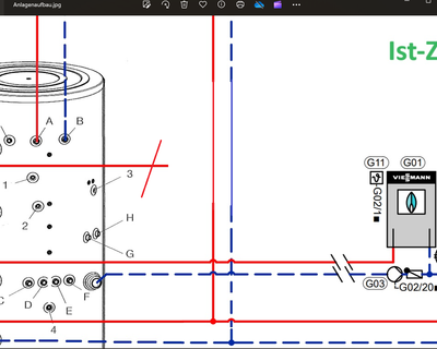

Der Heizungsbauer macht bisher keine konstruktiven Vorschläge und für übernächste Woche ist ein Termin mit ihm und dem Planungsbüro geplant.
Das Planungsbüro hat jetzt einen Vorschlag abgegeben für den Anschluss des Puffers, den habe ich mal hochgeladen. Dort ist ein Umschaltventil eingeplant um für das Erzeugen von Brauchwasser eine höhere Rücklauftemperatur zu erhalten.
Würde mich freuen wenn du dir das Schema anschaust und dich dann meldest.
Viele Grüße Felix
ich hab mir gerade die Skizze angesehen…..wenn das wirklich von einem Planungsbüro gekommen ist,……sorry aber dann würde ich mich echt fragen, was die bisher so “geplant” haben……jedenfalls mit ziemlicher Sicherheit nichts was nur annähernd mit einer WP, zw. deren Hydraulik zu tun hat……wenn das so angeschlossen wird, kann ich Dir jetzt schon sagen, geht das zu 100% in die Hose…….hier wird auch vom Planungsbüro das tatsächliche Arbeitsprinzip einer Wärmepumpe vollkommen weg ignoriert…..
Ich würde mir hier im Vorfeld genau erklären lassen, wie deren Meinung nach dann die gesamte Hydraulik hier funktionieren soll……Die “heißere” Therme unten, und die “kältere” WP oben anzuschließen bedeutet, das hier die grundsätzliche Physik ignoriert wird. Und dann noch die “Idee” bei einem Speicher einen RL ganz oben anzuschließen, ist schon um einiges mehr als nur mehr “Abenteuerlich” zu bezeichnen. Auch die anschlusstechnische Realisierung einer “hydraulichen Weiche”….wird hier vollkommen weg ignoriert……

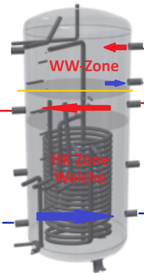

@FelixK schrieb:......Das hat der Speicherhersteller ja so beschriftet und das sollte dann doch auch funktionieren......
Nicht unbedingt...dazu braucht man sich ja nur die Speicher die bei Viessmann eigentlich sonst verwendet werden (siehe auch im Schemenbrowser deren jeweilige Einbindung) mit diesem Speicher Vorort vergleicht....die sehen einfach vom Innenaufbau anders aus......hier darf man nicht vergessen, das wir hier nur einen einzigen gemeinsamen RL zur WP haben.....
Das bedeutet, das hier der RL im Speicher ohnehin vermischt, und letztendlich durch die zusätzliche "höhe der Einbindung" auch mit einer höher als notwendig Temperatur zurück in die WP laufen wird.....(Regelungsprobleme)
Durch das "Kreuz und Quer der Strömungen in der HK Zone des Speicher" (Siehe letzte Skizze von mir) wird es wenn man das wirklich so anschließt, eine entsprechende Vermischung in dieser Zone geben....will man diese Zone als hydraulische Weiche nutzen, ist das für die Regelung ziemlich sicher nicht so gut......

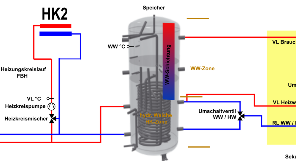

Guten Morgen,
Anbei eine Skizze, vom kompletten Kreislauf wie dieser aussehen könnte, damit der Speicher in der WW-Zone sauber schichtet, und die untere Zone des Speicher als hydraulische Weiche arbeitet.....Beide Zonen sind automatisch durch das unterschiedliche Temperaturniveau von WW und HW getrennt (natürliche Schichtung).
Das hier ein Anschluss am Speicher fehlt ist kein Problem, da ja die Leitungen WW-RL und HK VL über das 3-Wegeventil in der Wärmepumpe, sowie das 3-Wegeventil im Rücklauf voneinander getrennt sind. Somit kann man den einen Anschluss des Speichers sozusagen in zwei Richtungen verwenden.....
Bei der WW-Bereitung dient dieser Anschluss als Rücklaufleitung zur WP, und während der Raumbeheizung ist dieser Anschluss der Vorlauf zu den Heizkreisen. Die jeweils gerade nicht verwendete Leitung ist durch die
3-Wege Umschaltventile jeweils gesperrt.....
Im Speicher brauchst hier 2 Temperatursensoren - einen oben für die WW-Zone, und einen um die Hysterese (Schaltpunkte) der hydraulischen Weiche einstellen zu können. Beide Sensoren werden an der Reglerplatine der Wärmepumpe angeschlossen.
Den RL zur Wärmepumpe alleine unten zu machen ist keine gute Idee, da dir auf diese Weise erstens wieder der komplette Speicher unnötig auf die hohe WW-Temperatur geheizt werden würde.....
Trennst Du jedoch das Ganze auf zwei RL Leitungen auf, dann funktioniert Dein Speicher hier annähernd so, wie es der original Kombispeicher von VM machen würde.....zusätzlich hast bei Deinem Speicher den Vorteil, das Du hier auch noch mit den Solarkollektoren reinfahren kannst.....das kann der VM Kombispeicher zb. nicht. Dafür hat der VM Kombispeicher im Inneren noch ein Lochblech was die beiden Zonen noch etwas besser voneinander trennt.
Ich denke, diese Skizze sollte für das Planungsbüro auch nachvollziehbar sein.....

Meine Gedanken hier zur WW-Bereitung:
Du hast aktuell im Schema "nur" die obere Zone als WW-Zone geschalten. Wenn Du hier mit der Wassermenge in Verbindung mit dem Frischwassermodul auskommst, alles bestens......Da Du bei diesem Speicher zb. die beiden HK Anschlüsse auch parallel um eine Stufe tiefer hängen könntest, würde das die WW-Zone entsprechend vergrößern, dafür die HK Zone etwas verkleinern.
Dadurch würde zwar aktuell die HK Zone (für die Radiatoren) etwas kleiner sein, ist dafür aber später - sollte der Radiatorenkreis einmal auch auf FBH umgebaut werden, noch immer vollkommen ausreichend. Durch das dadurch entstehende größere WW-Volumen hast dann zb. im Sommer die zusätzliche Möglichkeit nur einmal am Tag die WW Zone mit den 335L (zb. bei PV Überschuss) vollzuladen, und damit kommst dann bei 5 Personen locker einen Tag ohne zusätzliche Nachladung aus. ( Ich habe auch einen 300L WW-Speicher, und der genügt bei unserem 2 Personenhaushalt für 2 Tage )
Sieht dann in etwa so aus:
lg
Guennie
Hallo Guennie,
Punkt 1 bis Punkt 4 habe ich verstanden. Ich würde es mit HK1 ohne Mischer und HK2 mit Mischer aufbauen. Die Gastherme wird über die Wärmepumpe blockiert und freigegeben, ein gleichzeitiger Betrieb ist ausgeschlossen.
Mir gefällt an deinem ersten Schema die Trennung von WW und HW durch den Blecheinsatz im Puffer eigentlich sehr gut.
Macht mein modifiziertes Schema Sinn? Dann wäre Heizungs- und Warmwasser eben durch den unteren Bleicheinsatz voneinander getrennt. Ich kann mir das mit den Speicherzonen einfach noch nicht so gut vorstellen 😞
Vielen Dank dir für deine Unterstützung!!
Gruß Felix
vom grundsätzlichen Prinzip her würde das genau so funktionieren, nur wird dann auf diese Weise der Bereich direkt unter dem unteren Blecheinsatz bis zu den Anschlüssen des HW VL weder für das WW noch für das Heizen genutzt…….
Jede Der bisherigen Skizzen hat hier immer etwas andere Vorteile, aber natürlich auch Nachteile…….letztendlich wird es darauf hinauslaufen, den individuellen besten Kompromiss mit den vorhandenen Möglichkeiten zu finden…..
lg
Guennie
Hallo Guennie,
ich habe jetzt lang überlegt. Deine "Speicher_Variante 2" gefällt mir am besten.
Da kann ich die Einschraubgewinde für die Sensoren der Wärmepumpe nutzen und dann sind die Sensoren in Berührung mit dem Fluid. Das würde ich jetzt favorisieren.
Gruß Felix
