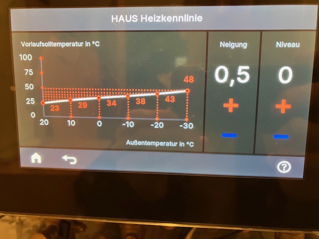

Der Gerätestatus in der Viessmann App zeigt mir bei den Gesamtstunden des Verdichterbetriebes 141h und die Anzahl der Starts des Verdichters sind 4, die Lüfter laufen auch fast 24h durch. Alle Heizkreise habe ich auf 21 Grad eingestellt. In Wohnräumen erreiche ich 19-20 Grad, in der Halle 15-18 Grad. Da ich mich in das ganze Thema noch reinarbeiten muß stellen sich für mich noch folgende Fragen:

4. Wie kann ich die Heizungskennlinie optimieren um meinen Stromverbrauch zu senken?
5. Kann die Anlage falsch dimensioniert sein?
6. Wann ist es sinnvoll die Heizkennlinie und/oder die Neigung zu verändern?

dass die Außeneinheit deiner Wärmepumpe bei diesen Witterungsbedingungen häufig vereist, ist ganz normal. Dies hängt mit der hohen Luftfeuchtigkeit und den Temperaturen um den Gefrierpunkt zusammen. Dies wird besser, sobald es kälter oder wärmer wird. Wenn die Heizkennlinie vorab perfekt eingestellt wurde, sollte diese jetzt nicht geändert werden.
