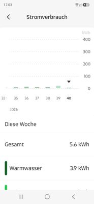

ich habe meine Wärmepumpe Vitocal 200-S nur im Wärmeberieb eingestellt,aber dennoch wird in der VicareApp Warmwasserverbrauch und Heizungsverbrauch angezeigt. Wöchentlich ca  1,7 kw. Heizung .Wenn Heizung aus ist,dürfte die doch keinen Verbrauch anzeigen.

Ich meine die VicareApp zeigt täglich Stromverbrauch der Heizung an  ca. 1,4 kw bis 1 1,7kw, obwohl wie geschrieben die Heizung nur im Warmwasserbetrieb eingestellt ist.

Stell doch bitte mal einen Screenshot von der vicare app ein, wo man den Stromverbrauch per Nutzung sehen kann.
Hier sende ich dir den Screenshot.

Wenn die Anlage in der Betriebsart "nur Warmwasser" ist, dann könnte es Abtauvorgänge geben:
https://community.viessmann.de/t5/Waermepumpe-Hybridsysteme/Vitocal-200-A-benoetigt-in-Betriebsart-q...
Wenn sie nicht auf "nur Warmwasser" steht, dann könnte nachts die Heizgrenze unterschritten werden:
https://community.viessmann.de/t5/Waermepumpe-Hybridsysteme/Vitocal-200-S-Einstellung-Heizung-im-Som...
