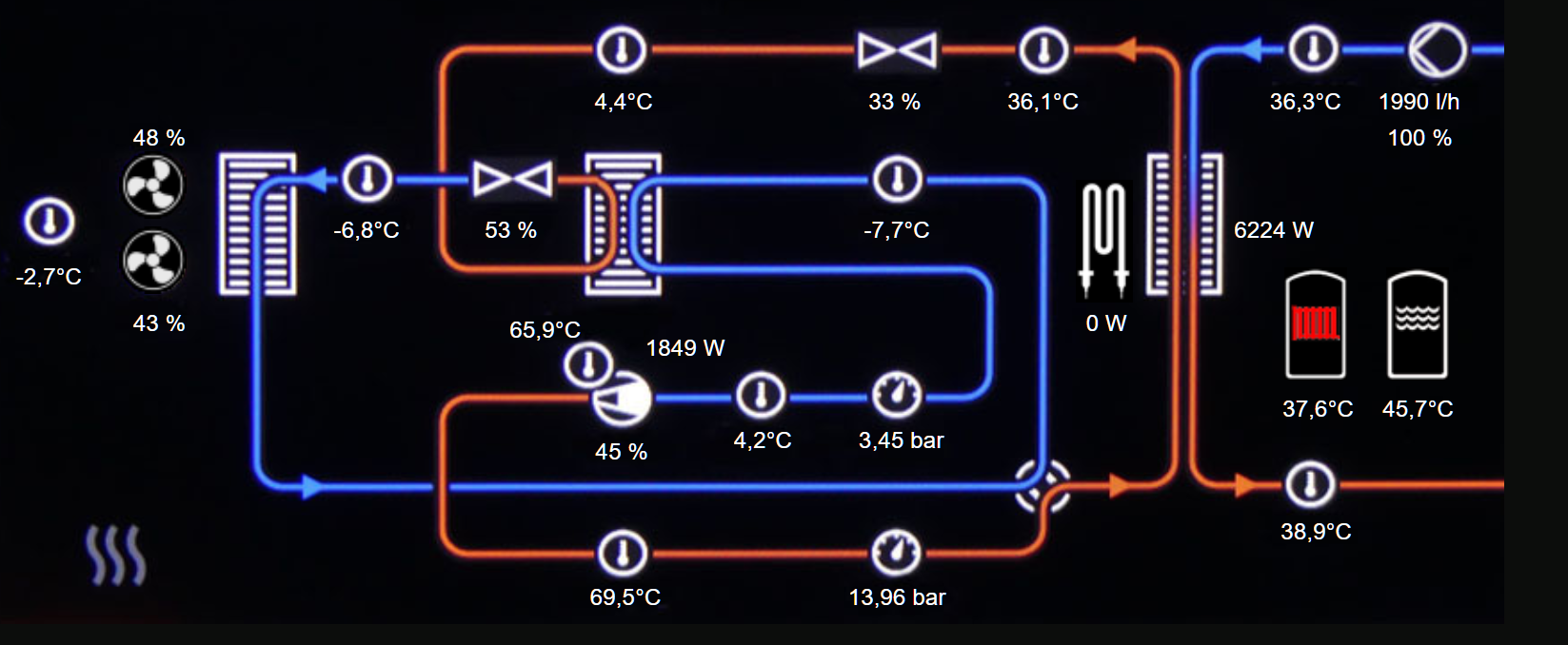

Anbei Screenshots vom Kältekreis, einmal vom 25.12, einmal von heute.

Der Verdichter läuft ja schon auf Anschlag. Müsste die Spreizung dann nicht größer sein?
Ich bin hier bei 50% Verdichter Leistung bei Minus 6,5 Grad.

der Kältekreis ist unauffällig, davon abgesehen dass die Wärmepumpe alles gibt.

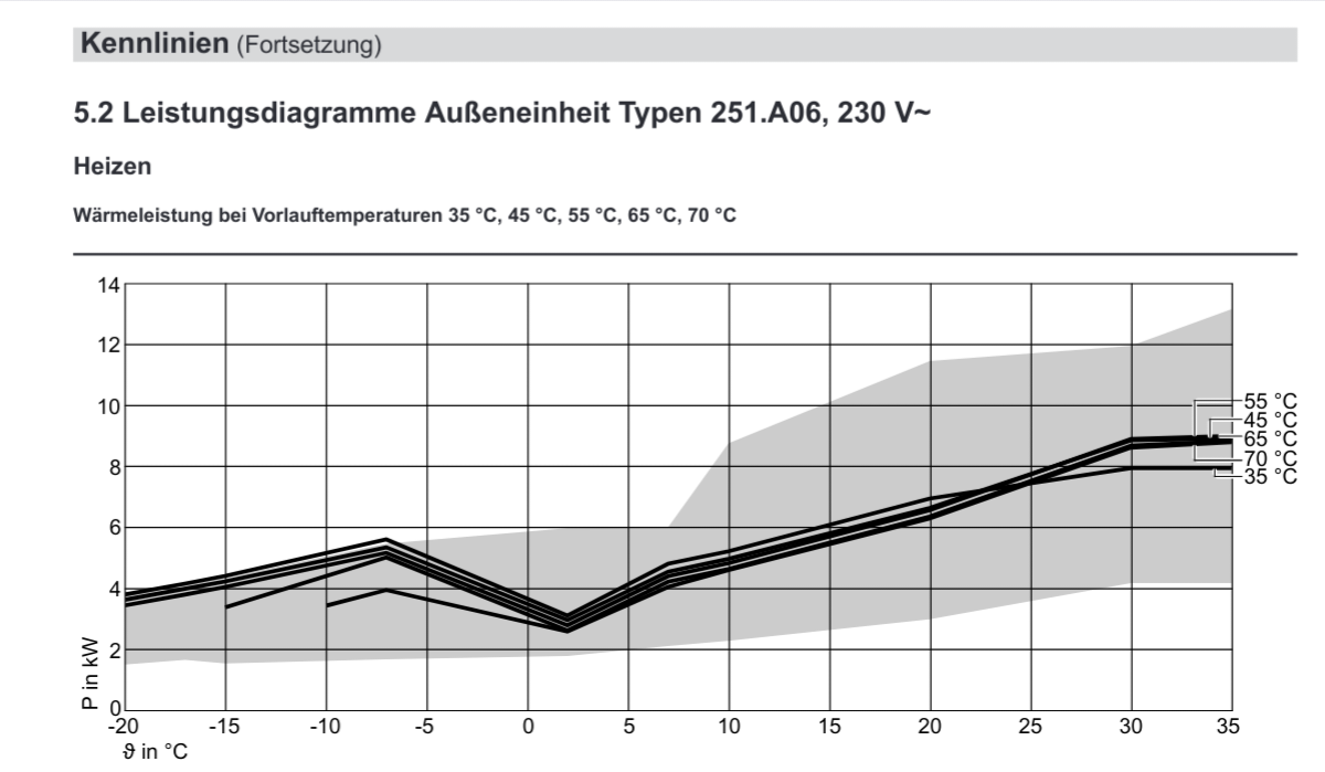

Kann ich also davon ausgehen dass das was auf dem Bild rechts neben dem DLE im Wärmetauscher als angegebener Wert in Watt meine momentane Heizlast ist? Also gut 6300 Watt?
Wenn die Anlage eingeregelt ist und damit konstant läuft, ja. Also alles schön im Gleichgewicht und z.B. keine zusätzliche Pufferaufheizung. Wenn du die Verluste zwischen ODU und IDU einmal vernachlässigst, sind es die 6224W. Diese Leistung liefert deine Anlage und das Haus nimmt sie momentan ab.
Ich verstehe es nicht. Unabhängig von der Leistungsproblematik der Wärmepumpe leistet die FBH 67W/m², sind bei 112m² also nur 7,5kW. Aber das Haus hat 13kW Heizlast? Wie habt ihr euch das gedacht? Für welche Außentemperatur ist die Heizlast berechnet?

Normal sollte doch die Spreizung größer werden zwischen Vor und Rücklauf?
Ich sehe einmal 3,1K bei Minus 3 und 2,1 bei Minus 5,5.
Ich würde meinen das erwärmte Wasser wird gar nicht richtig in die FBHZ abgegeben.
Irgendwas sperrt da zu.

in dem anderen thread handelt es sich um Gebäude mit einer Heizlast so um 6kW, hier 13 kW.
Rein nach dem Leistungsdiagramm ist bei der A.06 bei einer Heizlast von 13 kW für eine Normtemperatur von ca. -15 Grad (welche hast Du?) so zwischen 0-5 Grad plus die Volllast erreicht.
Das passt zum Bild, dass die WP unter 0 Grad die Solltemperatur nicht mehr erreicht.
Meines Erachtens ist die WP zu klein, auch wenn die errechnete Heizlast in der Regel etwas größer als die tatsächliche Heizlast ist.  Wie sicher bist du, dass die errechnete Heizlast korrekt ist und wer hat diese ausgerechnet?
