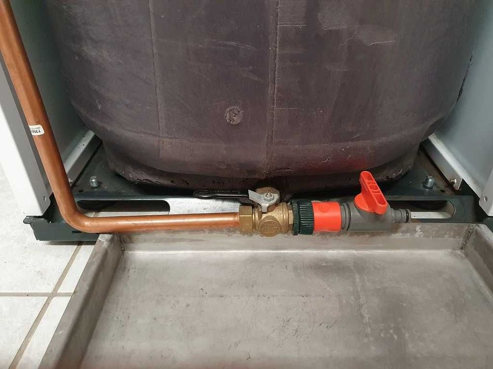

wie im Betreff steht, leidet der Anschluss der internen Kupferleitung zum Boden des WW Speichers, da wo auch das Ablassventil sitzt, an Inkontinenz.
Wie muss man vorgehen, um das ganze wieder dicht zu bekommen. Da sitzt doch sicherlich eine Dichtung, die man auswechseln kann. Dazu nehme ich mal an, sollte man die Wasserzufuhr vorher kappen und den gesamten Speicher leider leerlaufen lassen.
Weiß hier jemand, welche Dichtung genau benötigt wird und welchen Durchmesser das Gewinde für den Anschluss des Ablaufschlauchs hat, der hat einen ganz schön großen Durchmesser, also mit einem 3/4" Schlauch, den ich da habe, geht dass nicht zu machen.

Schreib mal die Seriennummer des Speichers.
Und ich denke mal, mit deiner Überlegung zur Kupferleitung im Speicher bist auf dem Holzweg.
Sorry, hat etwas gedauert. Die Kupferleitung auf den Bildern war meinerseits gemeint. Diese ist die Zuleitung zum WW Speicher und ist am direkten Anschluss des zweiwege Ventils zum Speicher hin undicht. Inzwischen habe ich etwas gebastelt, um das Wasser aus dem Speicher zum Wechseln der Dichtung zu ermöglichen.
Wioe genau ich dazu vorgehen muss, hätte ich gerne gewußt und die Bezeichnung (Viessmann Ersatzteilnummer) der Dichtung benötige ich auch dazu.

Ist tatsächlich kurios. Ich wollte damit aber nur zum Ausdruck bringen, dass die Speicherladeleitung sowie die Speicheranschlüsse niemals aus Kupfer bestehen.
Der Anschluss sieht mir eher nach einer flachdichtenden Gewindeverschraubung aus. Ähnlich einem Kappenventil am Ausdehnungsgefäss.
Da gehe ich mit. Was für eine Dichtung (Art/Größe/Material) gehört da nun rein? Gibt es da eine Bestellnummer dazu? Eine Explosionszeichnung des Speichers wäre Nice, denn da sollte eine Nummer für die Dichtung dazu stehen.
Ich wollte mir Ersatz besorgen, bevor ich den Speicher ablasse und darum herumschraube um das nicht wiederholt machen zu müssen, wenn ich keine passende Dichtung da liegen habe.
Dem Bild nach würde ich meinen ,dass es sich um eine gewöhnliche Hartgewebedichtung 3/4" handelt. Werden auch unter der Bezeichnung Rechteckdichtung vertrieben. Wobei man hier wissen muss, dass mit -Rechteck- nicht die Form der Dichtung gemeint ist, sondern der Querschnitt.
Oder meinst du das Kupferrohr, welches nach links weg geht ? Hier kann es sich auch um eine Schneidringverschraubung handeln. Und die wäre nicht austauschbar. Da kann man es höchstens mit Nachziehen versuchen.
O.K., Franky, Danke für deinen Einsatz. Wenn es sich also um eine standartdichtung handelt, denke ich, das ich so was auftreiben kann. Und nein, es geht nicht um das Kupferrohr, was die Kaltwasserzuleitung ist.
