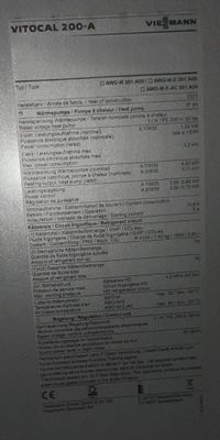

Danke dir, @Guennie . Weißt Du welche Grundfos für die hier abgebildete KSB Pumpe Calio Si 25-75-130 (siehe Anhang) eine passende Alternative wäre? Es handelt sich um eine Vicocal 200-A und eine Vitocell 100 hängt auch mit dran dran.
Die Genaue Type kann ich Dir leider nicht sagen, denn das hat alles der TD von VM gemacht, eventuell kennt die genaue Type hier jemand anderes im Forum.
Lg Guennie
Sehe ich ja jetzt erst - vielen Dank @Küstenpumpe !
Kannst du mal ein besseres Bild der Pumpe einstellen ?
Ich habe keine Lust meine WP zu demontieren. Jedoch ist es lt. techn. Angaben von Viessmann eine sehr leistungsstarke bis 120 Watt PWM sein.
Schau einfach in die Listen von Grundfos was die im Angebot haben.
@Küstenpumpe das Foto war eigentlich scharf, aber wurde offenbar im Upload runtergerendert. Ein anderes Fotos kann ich aktuell nicht ohne weiteres machen. Auf der Pumpe steht KSB Calio Si 25-75-130. auf der KSB Seite gibt es die interessanterweise nur als Calio Si 25-60-130 oder Calio Si 25-80-130. Auf der Website von Grundfos wurde mir im Tool „Pumpentausch“ die Magna3 25-60 oder 25-80 empfohlen. ChatGPT empfahl mir die Alpha2. Ich habe dann einfach den Grundfos Support angeschrieben und um Empfehlung gebeten. Mal sehen, was und wann die antworten.
ich hatte gerade folgende Idee: einfach mal nach der Pumpe als Ersatzteil suchen…….und siehe da…..das könnte doch passen…..
lg
Guennie
