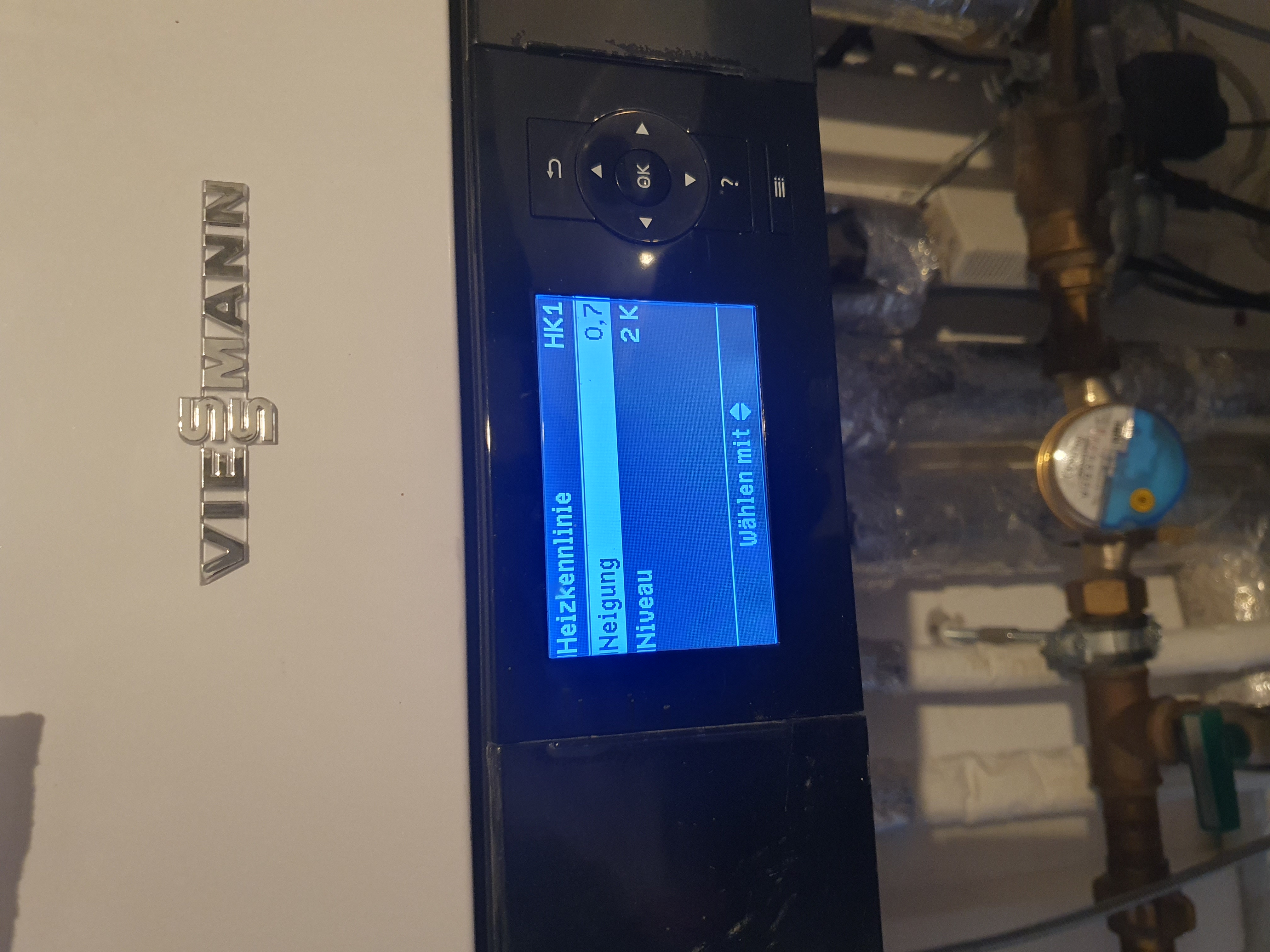

Unsere Wärmepumpe schafft die eingestellte Raumtemperatur nicht.

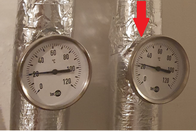

Vorlauftemperatur Display 58 Grad. Raumtemperatur Soll 22 Grad. An der Temperaturanzeige des Wasserrohrs für die Fussbodenheizung werden aber nur rund 20 Grad angezeigt.
Siehe Bilder
Was stimmt da nich?
Vielen Dank
Du kannst froh sein, das die 57°C nicht bis zur FBH „durchgereicht“ werden…..das würde nicht lange dauern, und der Estrich würde sich mit diesen VL Temperaturen „verabschieden“…….

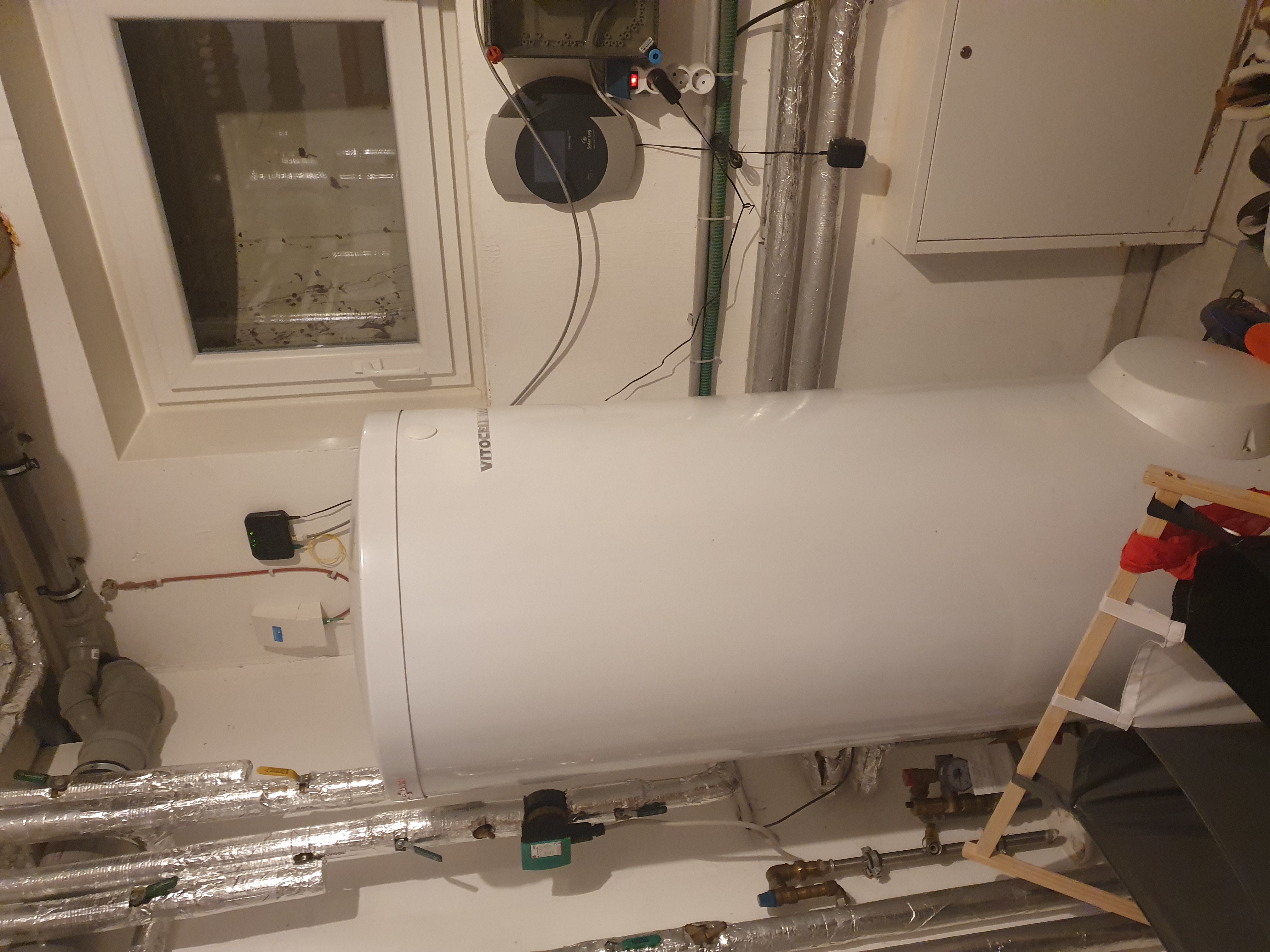

Bitte mache mal ein Foto, wo man die komplette Ansicht Deiner Anlage sichtbar ist…..dann ist es wesentlich einfacher einen Überblick zu bekommen…….

Anbei noch Bilder..Ich hoffe Du kannst uns weiter helfen..

die tatsächlich in die FBH laufende Heizenergie wird hier über diese Mischer/Pumpengruppe geregelt.
oberhalb dieser Gruppe siehst Du den VL Fühler, der die Temperatur im VL zur FBH überwacht, und den Mischer entsprechend weiter öffnet bzw. schließt.
Wieviel Temperatur jeweils vom Mischer in den VL (AT abhängig) durchgelassen wird, das wird über die Heizkurve eingestellt.

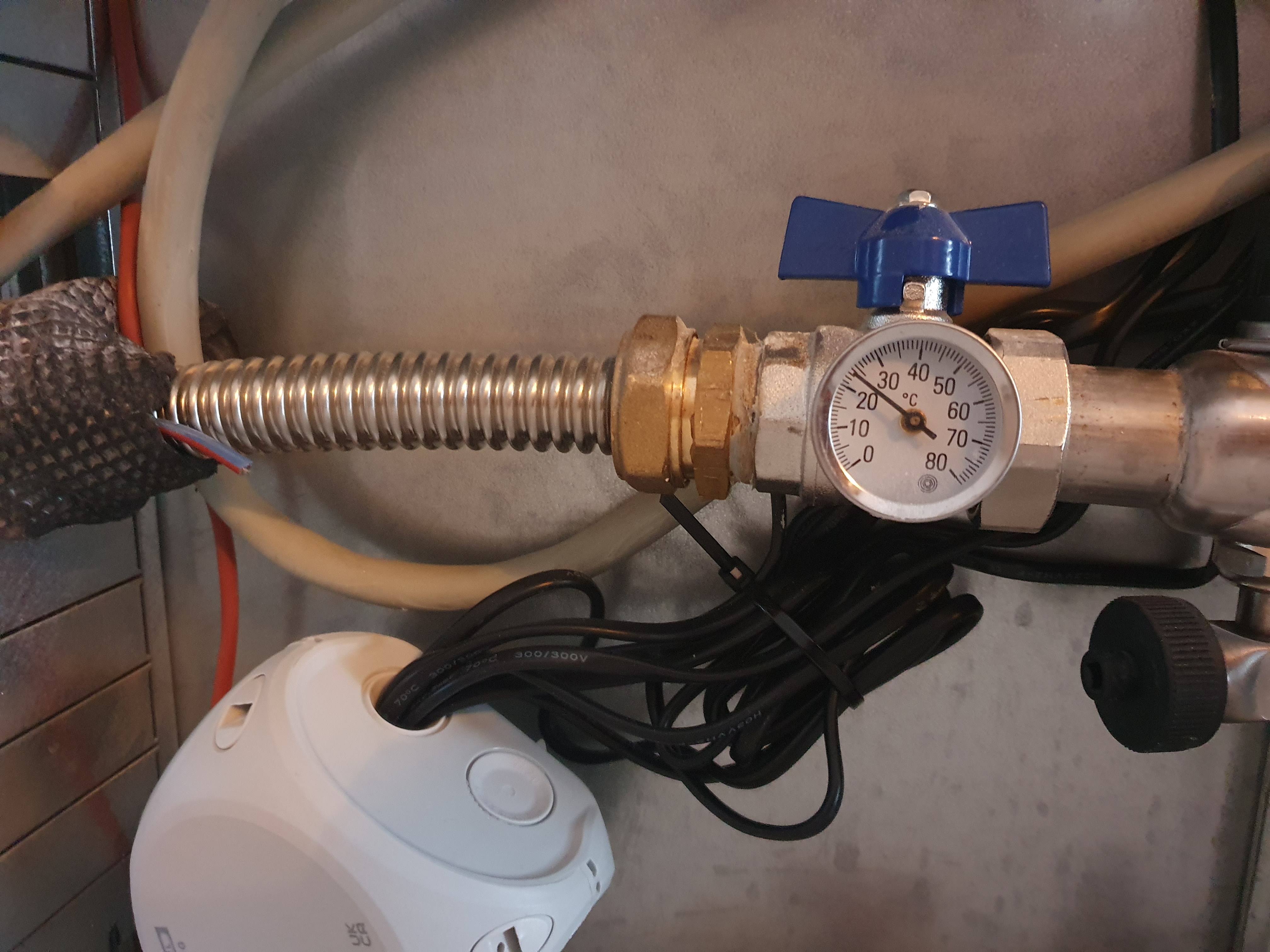

Reagiert der Mischer überhaupt ? Mir scheint, dass entweder der Mischermotor oder das Küken festsitzen. Hast mal einen Aktorentest gemacht ?Bzw. der Monteur ?
Und wurde beim Mischer auf den Bus geachtet ? Nicht, dass hier ein Mischer mit PlusBus verbaut wurde, die Therme aber ,,nur,, KM-Bus kann. Nur ein Beispiel.
Dazu wäre eventuell hilfreich, wenn du uns mal die Seriennummer der Therme und der Mischergruppe sendest. Die Nummer der Therme steht meist oben drauf. Sollte ein grosser Aufkleber sein.

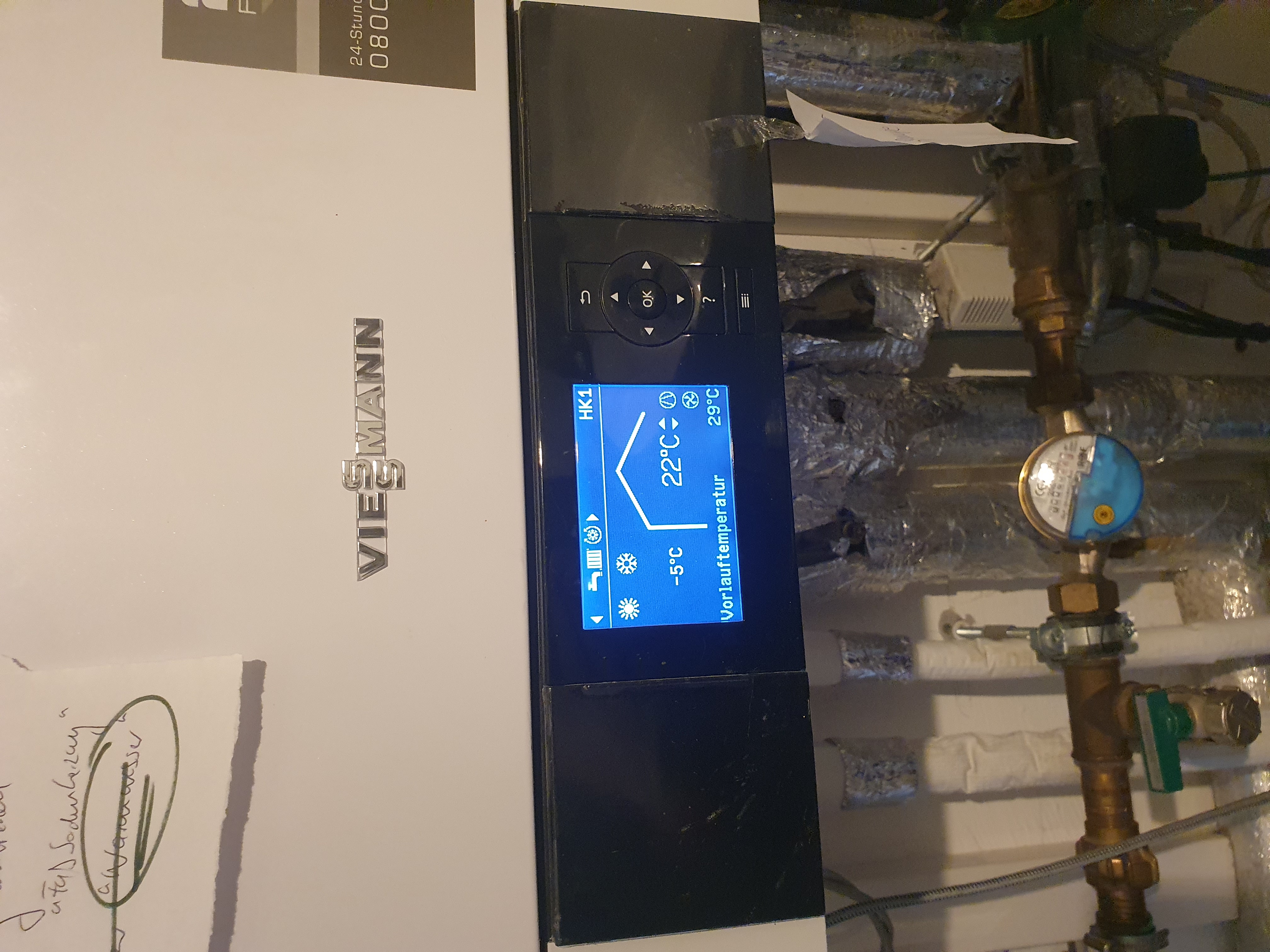

Wenn Du die Einstellungen am “HK1” verändert hast, ist logisch, das Du hier keine Veränderung bemerkst. Der HK1 ist der ungeregelte Heizkreis, und HK2 ist der von der WP intern geregelte Heizkreis.
Da hier bei Dir aber, soweit man das auf den Fotos erkennen kann die Mischer-Pumpengruppe über den VM Bus mit einem eigenen Erweiterungssatz angesteuert wird, ist der hier einzustellende Heizkreis der HK3.

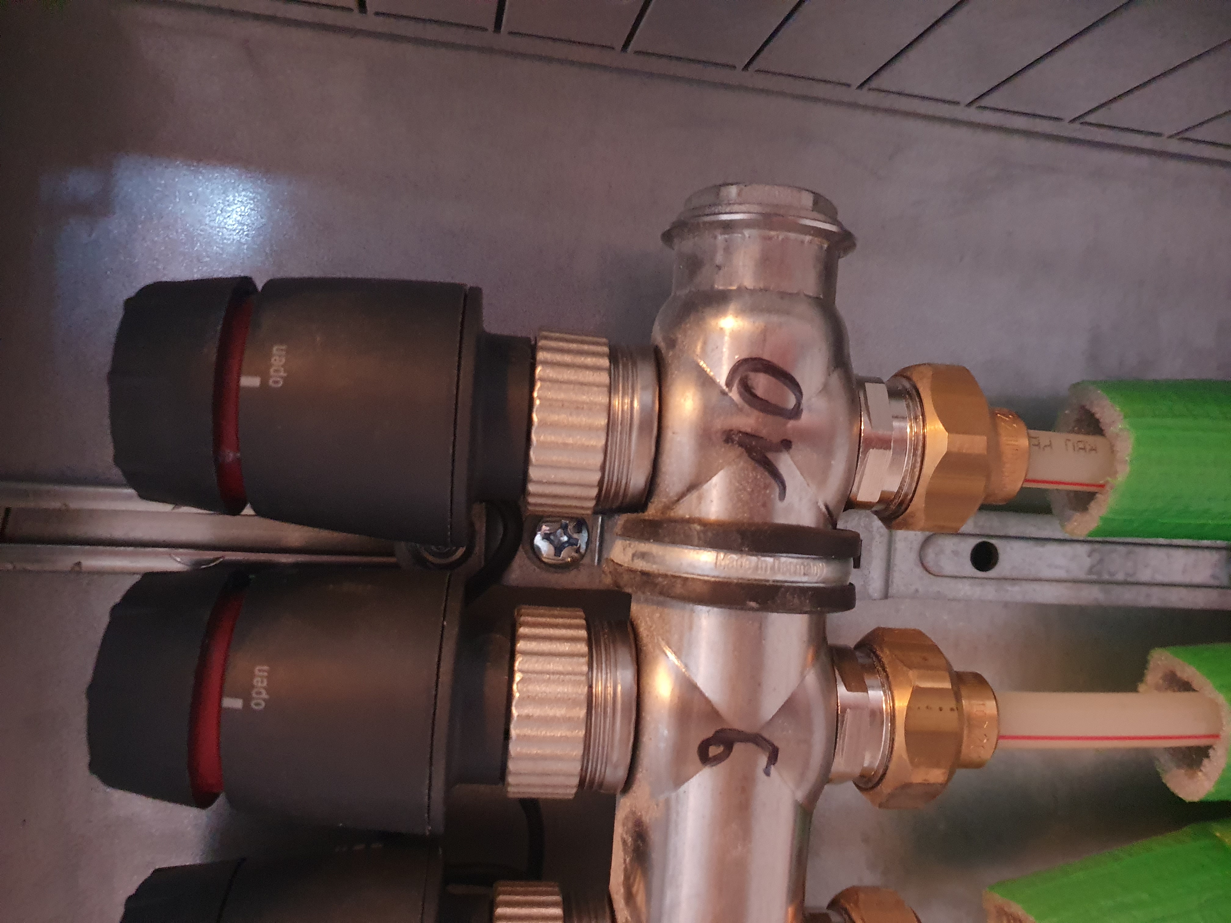

Wir haben gesehen, dass das warme Wasser bei den Ventilen ankommt u die Ventile offen sind , aber danach bleibt der Boden kalt.
Was kann das sein?
Siehe Bilder
LG Karin
Am Display der WP ist ersichtlich, das Du hier die Heizkennlinie vom HK1 aufgerufen hast. Der bei Dir in der WP Regelung zu verwendende HK ist aber der HK3 (Das hat nichts damit zu tun, wieviele HK bei Dir vorhanden sind, sondern wie das Ganze elektrisch zusammengeschalten ist.
Hast Du zb. nur einen HK der über den VM Bus angesteuert wird ist das nun mal der HK3. Der HK1 und der HK2 sind dann nicht in Verwendung.

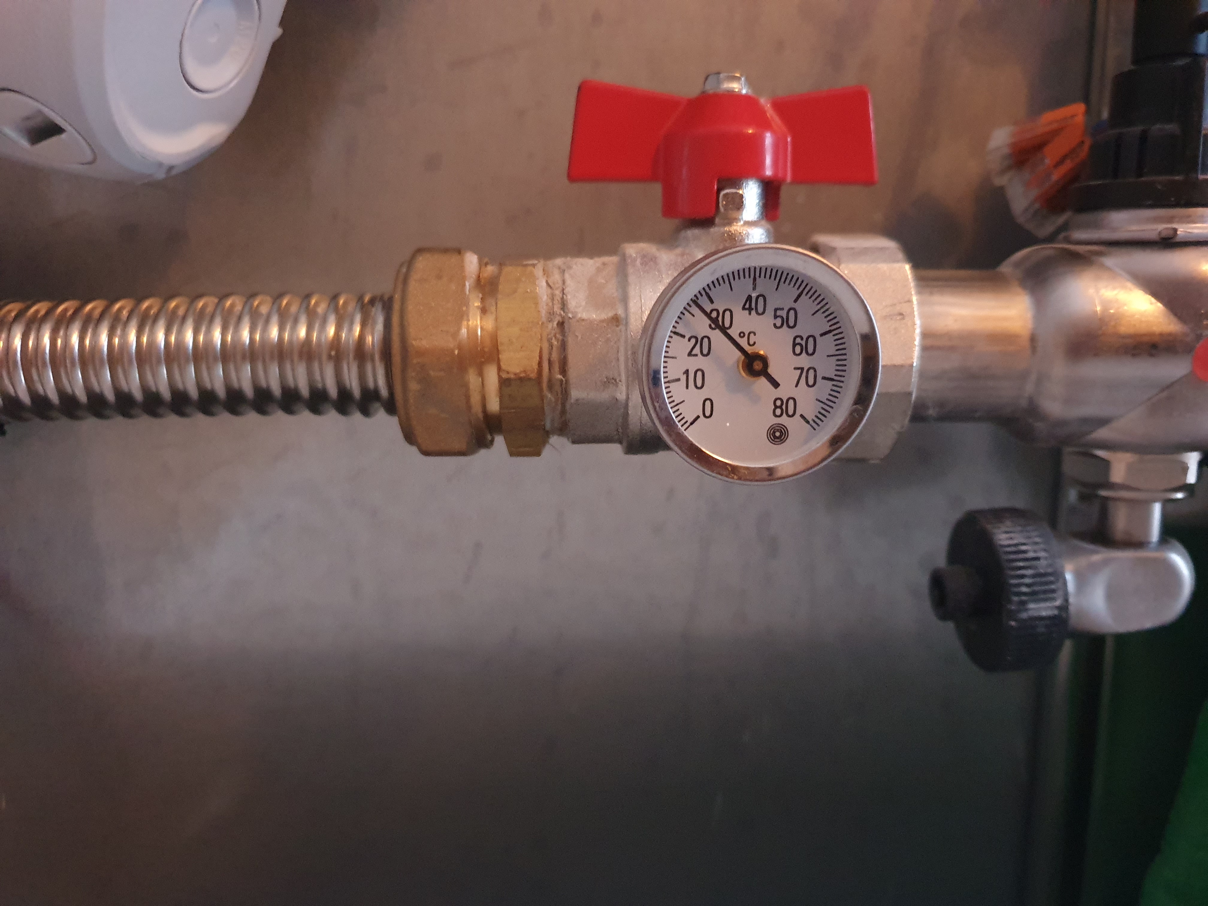

Als Erstes hier mal die Antriebe abnehmen. Eventuell kleben die Ventile? Wenn die offen sind,könnte sich auch Luft in der FBH befinden.
Wenn am Sekundärkreis VL 29°C stehen, und am roten Runden Thermometer der Mischer Pumpengruppe nur 22°C dann ist der Mischer etwas geschlossen, Und dieser wird hier nun mal über die Heizkurve des HK3 gesteuert. (Siehe Bedienungsanleitung der WP)…….Und solange der nicht weiter öffnet, kannst an den FBH Verteilern machen was Du willst….denn diese sind erst weiter “hinten” im Heizkreis….
lg
Guennie
Öhm,ich würde eher denken dass die Thermometer Vor- und Rücklauf zeigen. Vorlaufmässig liegen 29 grad an ,der Rücklauf liegt bei 22 grad. Ich lese hier nicht ab,ob der Mischer öffnet oder nicht.
Zumal wir vom Mischerkreis nichtmal wissen ,welche Kurve dort eingestellt ist.
Du müsstest im Menue eigentlich 2 Heizkreise finden,wenn alles korrekt angeschlossen ist. Hk 1 ist hier der Kesselkreis,HK 2 die FBH. Kesselkreisneigung liegt bei 0.7 mit Niveau 2. Und HK2 ?

und herumgestellt wird am HK1
Wenn die Temperaturen hier tatsächlich so aussehen.....dann ist der Mischer HK3 nicht komplett offen.....
nur ich weis schon was Du meinst.....wie passt dann das dazu.....hier sind es wieder 27°C....

Wo siehst du eigentlich HK 3 ?

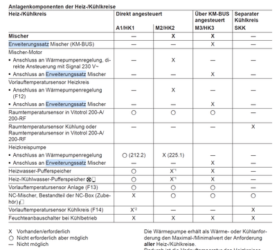

Das ist am Foto erkennbar. Hier ist an der Mischer/Pumpengruppe der Erweiterungssatz montiert......und der wird von der WP-Regelung nun mal als HK3 angesprochen.
Würde der Mischermotor, die HK Pumpe sowie der VL Fühler direkt in das Innenteil der Vitocal verkabelt sein, dann würde der Heizkreis von der WP internen Reglerplatine gesteuert werden, und dann ist es der HK2.
Und wäre hier weder Mischer noch VL Fühler vorhanden und die HK Pumpe ist in das WP Innenteil verkabelt, dann ist es der HK1.
Alles zu finden in der Anleitung der Vitotronic W1OC:
Die Anlagenschemen:
der Anschluss ohne Erweiterungssatz
und die Anlagenmatrix wie hier das Ganze letztendlich zusammenhängt......
