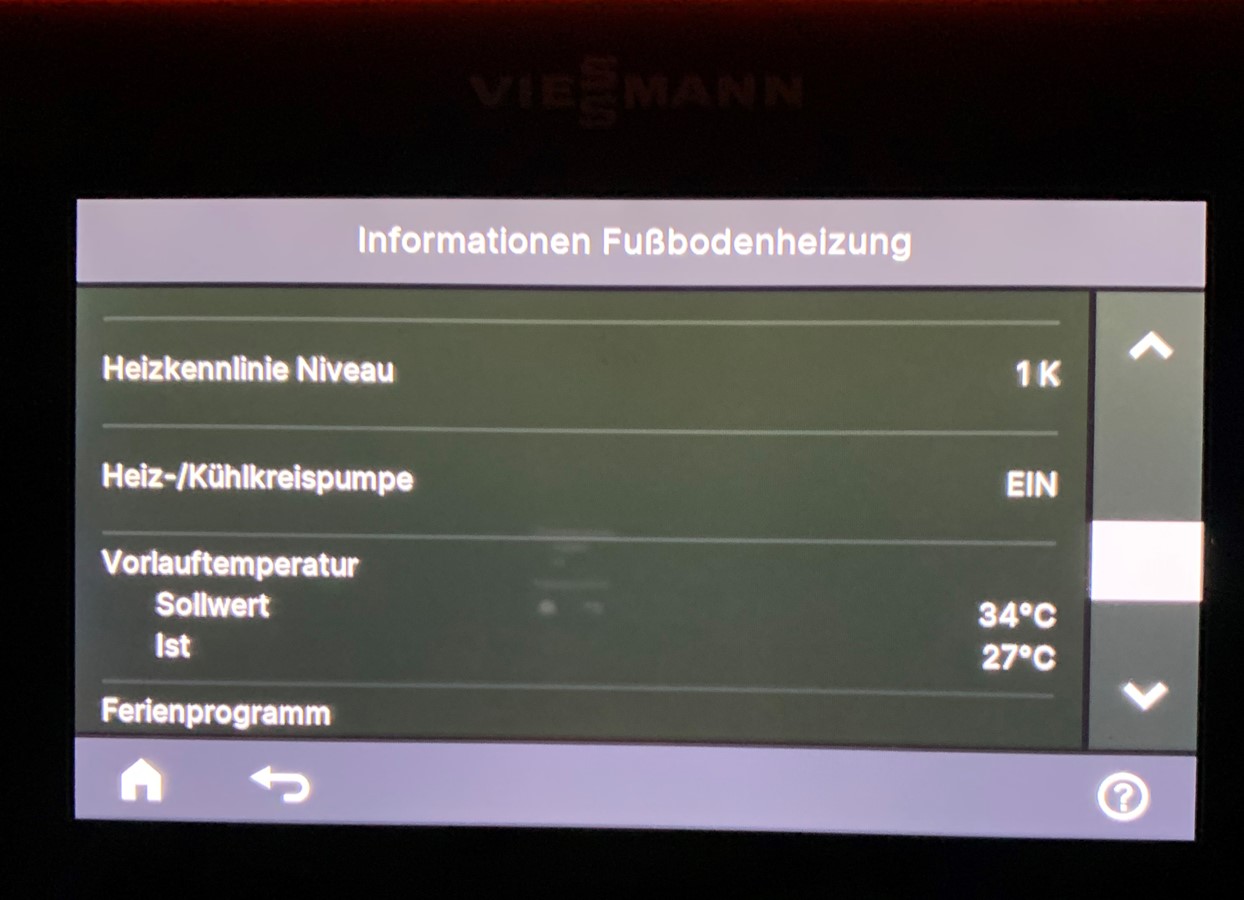

ich habe eine Wärmepumpe Vitocall 250A. Jetzt wo es kälter ist, ist mir aufgefallen, dass die Soll-Vorlauftemperatur von einem meiner beiden Heizkreise nicht erreicht wird (anbei ein Foto).
Es handelt sich um den Heizkreis für die Fußbodenheizung.
Beim anderen Heizkreis für die Heizkörper ist der Sollwert erreicht. Da die Temperatur für die Heizkörper liegt darüber, die Wärme wäre vorhanden.
Kann es sein, dass ein Parameter falsch gesetzt ist oder liegt es vielleicht am Mischer?
Macht es Sinn hierzu den Heizungsbauer zu kontaktieren?
Das wird mit Sicherheit am Mischer bzw.dessen Anlegefühler liegen.
Eventuell erfasst der Fühler die Ist- Temp. nicht richtig? Der Mischer ist eventuell.schwergängig?. Oder falsch angeschlossen?
Danke für die Antwort.
also es gibt keinen Parameter in der wärmepumpe der hier evtl. Den Vorlauf beeinflusst und dafür sorgt dass der Vorlauf nicht den vorgegebenen sollwert erreicht?
