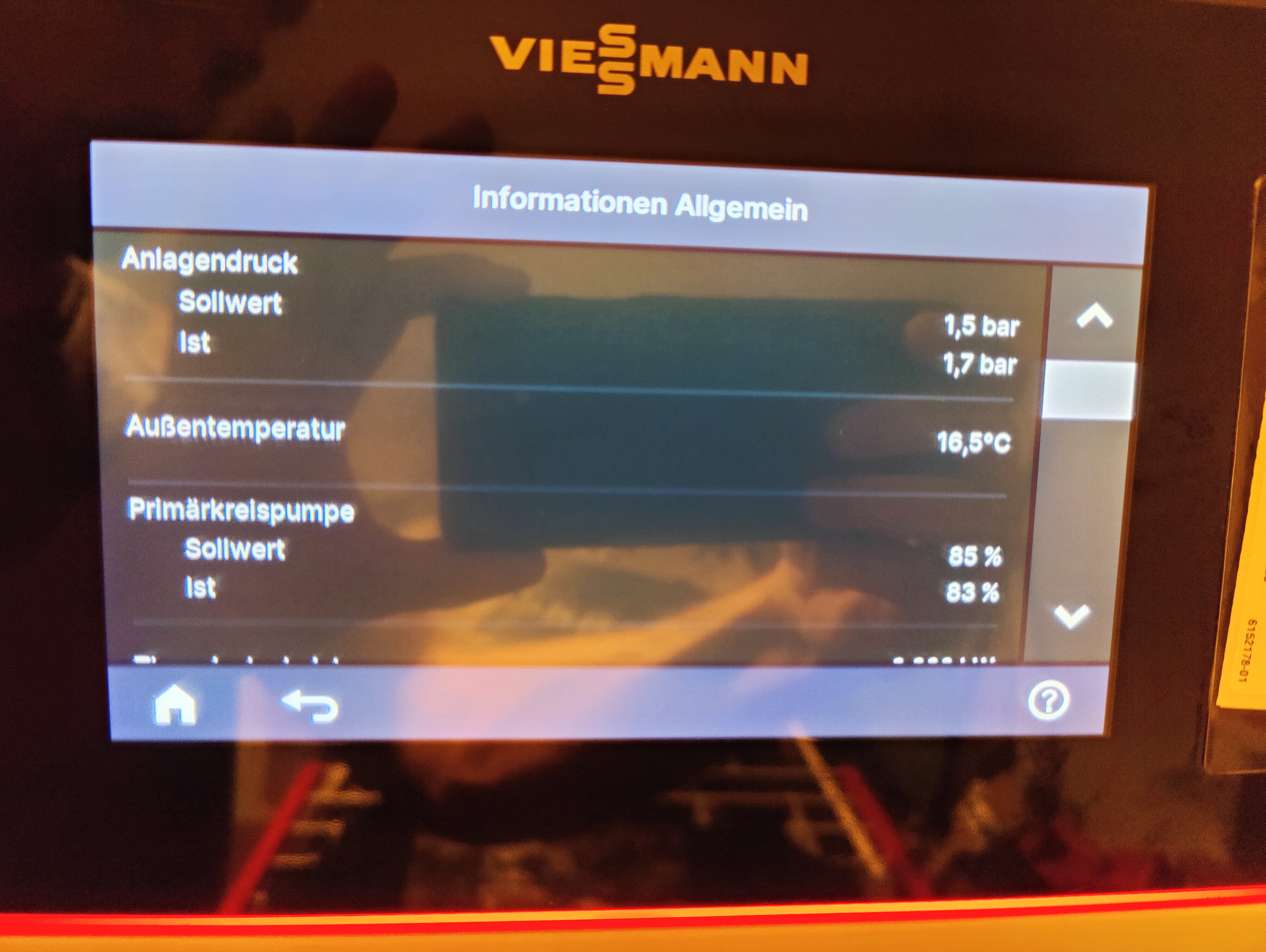

Ich habe dann angefangen mit den Pumpensollwerten zu spielen. Bei 85% Soll im Heizbetrieb erreicht die Pumpe 83% Istwert. Bei Soll 70% im WW-Betrieb erreicht sie 77% Istwert, bin damit eigentlich sehr zufrieden und das spricht ja auch für wenig Widerstand in den Kreisen. Warum zeigt die Anlage dann trotzdem nur 0 l/h? Nach einem Neustart werden die Durchflüsse häufig korrekt angezeigt, nun 1600l/h beim heizen und 1500l/h bei WW. Nur irgendwie geht dieses Signal verloren, obwohl es ja soweit ich hier gelesen habe nur ein berechneter Wert des PWM-Signals ist, welches ja gemeldet wird.

Deine Anlage war für die Volumenstrommessung noch auf Volumenstromsensor gestellt. Hier ist der Volumenstrom stark schwankend gewesen. Über Pumpenfeedback ist der Wert stabil und es kommt nicht zum Abfall.
