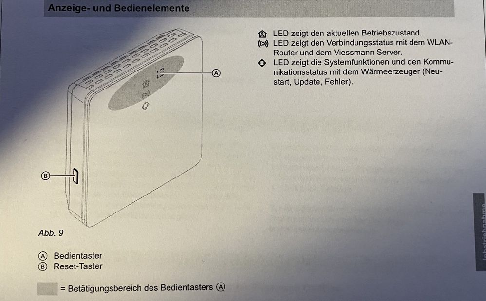

Wenn man sich das Ganze anschaut, stellt sich die Frage, ob der Gehäusedeckel falsch montiert ist. Tatsächlich müsste nämlich Folgendes der Fall sein:
* Der USB- und der Netzanschluss müssten unten sein.
* Die im unteren Bereich aktive LED müsste sich oben (hinter dem Haus) befinden. D.h. Das Haus müsste leuchten.
* Wenn das der Fall wäre, würde sich die Reset-Taste B, wie in Abb. 9 der Bedienungsanleitung dargestellt, auf der linken Seite befinden, nicht wie am 19.02.2026, 15:42 geschildert auf der rechten Seite.
Letzlich bedeutet das, dass der Bedientaster A (vgl. Abb. 9) nicht hinter den Icons liegt, sondern an der entsprechenden Stelle unten (im Bereich der LED).
Dann ist es natürlich kein Wunder, wenn die Funktionen nicht reagieren, für die man auf den Bedientaster A drücken muss. Auch die LED-Anzeigen können dann nicht funktionieren.
