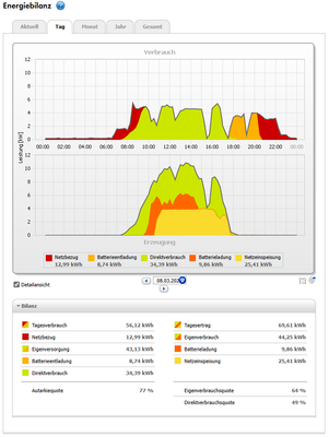

Eine PV ist vorhanden und über die Gridbox wird die Temperaturanhebung für Pufferspeicher und Brauchwasser angestoßen.
Es funktioniert jedoch nicht alles wie gewünscht:
Es ist ein Vitocell 100 (200Liter) Pufferspeicher verbaut und es werden 220 m² mit 22 Zehnder-Radiatoren beheizt.
Hydraulischer Abgleich wurde durchgeführt.
Hier noch die Heizkurve:
Bild ohne SG Signal
Bild mit SG Signal, die letzten 4 Take keine Signal mehr.

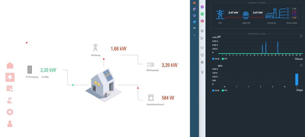

Die Ursache für die falschen Stromwerte der Gridbox sind die Werte welche die Wärmepumpe sendet. Die Wärmepumpe hat weder einen Stromzähler noch eine Wärmemengenzähler verbaut! Die Werte werden anhand von Laufzeit der WP und im Labor ermittelten Werte berechnet/geschätzt! Da diese Werte relevant für die Förderung der WP sind, rechnet/schätzt Viessmann hier sehr zum eigenen Vorteil. Ich löse das Problem jetzt in dem ich Modbus-Zähler einbaue und die Daten extern erfasse, leider wird die Erfassung der benötigten Wärmemenge für Brauchwasser nicht einfach, da alles im Gerät integriert ist.

ein zusätzlicher Smart Meter und ein Stromzähler sind nun eingebaut, ein mit der Gridbox kompatibler SMART METER WiFi mit Smart Plug von elgris und einen Stromzähler mit NFC von Finder 7M.24.8.230.0210. Nun stimmen die Werte in der Gridbox!
Wie in der Grafik sehen ist, meldet die WP selbst nur die Hälfte des Stromverbrauches an die Gridbox. Daher entstammen die Werte der internen Energiebilanz der 222-F dem Reich der Märchen und Sagen. Es sind wenig Werte vorhanden, da momentan nur Brauchwasser erwärmt wir.

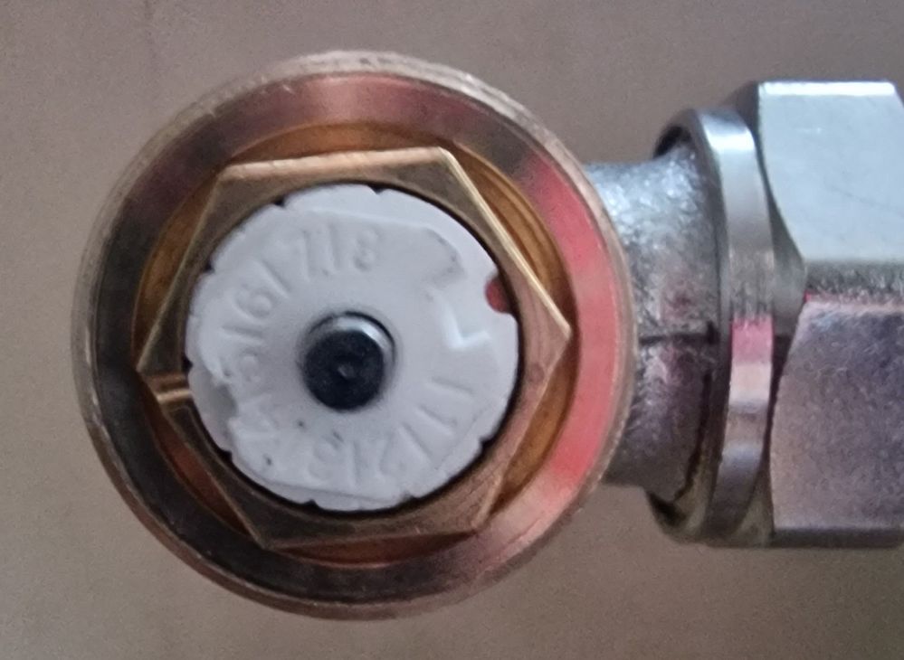

>>eider sind die Heizkörper im Wohnzimmer einfach zu klein dimensioniert
hat du es schon mal mit Heizkörper "Boosterlüfter" versucht?
Sind diese Ventile V-Exact 2 von IMI?
Wenn du die Berechnung selbst durchgeführt hast, würde ich das noch mal mit "Easyplan" rechnen.
Das zeigt an wenn es an einem oder mehreren Ventilen zu Strömungsgeräuschen kommt.
Die haben für den Anwendungsfall einen neuen Ventiltyp
https://www.imi-hydronic.com/de-de/product/eclipse-300
https://assets.imi-hydronic.com/Documents/Catalogues/German_Int/PDF_low/Eclipse_300_IN_DE_low.pdf
die sind auch bei hohem Differenzdruck und Volumenstrom leiser.

Es sind Zehnder Charleston Heizkörper, da passen keine "Boosterlüfter" und die Lösung würde mir auch nicht zusagen
Ja sind es.
Mache ich auf jeden Fall.
Also 22 Ventilunterteile wieder austauschen. Die V-Exact 2 hatte der HB erst neu eingebaut. Laut Unterlagen sind diese aber für hohe und mittlere Vorlauftemperaturen ausgelegt. Man kann sich wirklich auf keinen Handwerker mehr verlassen. Der HB hat alles so berechnet als hätte ich eine Gasheizung mit der WP als Gimmick und keine moderne Hybrid-Anlage.

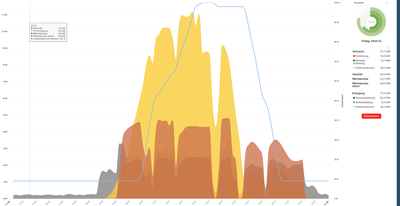

mir ist es gelungen das Takten der WP auf ein Minimum zu reduzieren. Die WP startet nun nur noch 1- bis 3-mal am Tag. Raumtemperatur tagsüber in den Wohnbereichen konstant bei 21,5C.
Nachts bleibt die Heizung aus (19,5 C am Morgen).
Ich habe viel gelesen gemessen und gerechnet. Zuerst habe ich Heizlastberechnung neu berechnet und den hydraulischen Abgleich nachjustiert. Dann habe ich die Heizkurve auf die Neigung 0,5 und das Niveau 6 gestellt. Den ausschlaggebenden Erfolg brachte jedoch die Anpassung der Parameter: 7203 Hysterese Temperatur Beheizung Pufferspeicher (vom 50Kauf 40K) und 7209 Ausschalthysterese Heizwasser-Pufferspeicher (von 0K auf 30K).
Ich hoffe die WP hat keinen Schaden genommen durch die fehlerhafte Installation und Inbetriebnahme-Parameter durch die Fachhandwerker. Der Verdichter hat nun leider schon ca. 6000 unnötige Starts hinter sich.
Das Bild zeigt einen Tageszyklus der WP
VG Axel

Ich habe diese Woche noch eine Erweiterung meiner PV erhalten. Die Aktivierung des Modbus TCP Server im Wechselrichte, welcher die Gridbox von Viessmann benötigt, habe ich selbst vorgenommen. Als ich die Monteure der Anlage um die Einstellung bat, bemerkte ich totale Ahnungslosigkeit, woraufhin ich das Installateur-Passwort erhielt, mit der Bitte, dass ich es bitte selber einstellen solle.
Wie du auf der Grafik sehen kannst, erzeuge ich nun fast ausreichend Strom für meine WP. Die Smart-Grid Steuerung funktioniert auch, um 15:30 war eine Wolke vor der Sonne und die WP ging aus, da der Pufferspeicher vorher mit PV-Strom schon auf eine höhere Temperatur gebracht wurde. Um 17:15 war die Wolke weg, und die WP lief wieder an. Nach Sonnenuntergang lief die WP dann ohne Pufferspeichererhöhung mit weniger Leistung weiter, die höhere Pufferspeichertemperatur verzögerte den Start um ca. 30 Minuten. Die WP lief dann ca. 2 Stunden über den Akku. Mit 13 kWh Netzbezug, für eine sonnigen Tag mit 4°C Außentemperaturen, bin ich zufrieden.

Hallo Axel,
wow, das sieht gut aus, das hast Du gut hinbekommen. Die "Fachhandwerker" kann man leider oft, sobald es etwas komplexer wird, vergessen.
Wir haben nur eine relativ kleine PV-Anlage von reichlich 4 kWp ohne Speicher und Homemanager (Soll sich aber hoffentlich in diesem Jahr noch ändern.). Trotzdem versuchen wir natürlich, den PV-Strom bestmöglich auch für das Heizen und für die WW-Erwärmung zu nutzen. Ich gehe dabei eben von dem "üblichen Sonnenschein- und Außentemperaturverlauf innerhalb eines Tages" aus. Damit kann die Anlage zwar nicht darauf reagieren, ob gerade in dem Moment Wolken die Sonne verdecken, aber im Großen und Ganzen passt das auch. Die WP läuft also im Heizbetrieb auf jeden Fall von Sonnenaufgang bis -untergang und nachmittags, wenn die ATs üblicherweise am höchsten sind und wenn die Sonne einen guten Einstrahlungswinkel auf die Westseite unserer Ost-West-PV-Anlage hat, erfolgt derzeit von 15:00 Uhr bis maximal 16:20 die WW-Erwärmung (WWE). Die Zieltemperatur ist dabei mit 51°C so gewählt, dass bei der üblichen Abkühlung des WW am nächsten Morgen zu unserer Morgendusche die WWT auf jeden Fall noch >40°C ist. Damit verbrauchen wir für die WWE täglich in der jetzigen Übergangszeit gemäß "VM-Ermittlung" ca. 1,5 bis 2 kWh (Viel mehr ist da also nicht mehr einzusparen.).
Ich habe Verschiedenes probiert, bin aber zu der Erkenntnis gekommen, dass es bei unserem Haus und unserer Heizanlage besser ist, die WP (die ja bei uns leistungsmäßig nicht zu groß ist und die die Leistung relativ weit runtermodulieren kann) auch nachts durchlaufen zu lassen, allerdings mit etwas (um 2 bis 3 Grad) reduzierter Temperatur ("Nachtabsenkung"). Wenn ich hingegen Nachts eine längere Pause eingebe, braucht das Aufheizen danach mehr Strom (Unser Haus ist eben nur "mittelschlecht" wärmegedämmt.).
VG PeterF60
