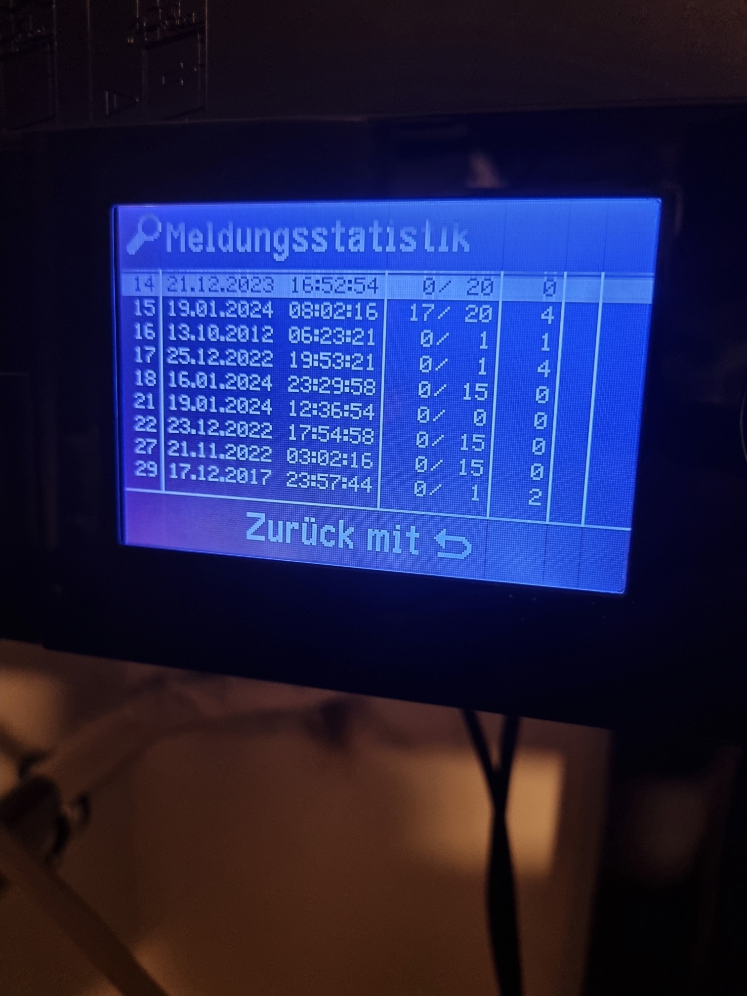

Nun hatte die Anlage heute eine Störung A9.
Siehe Bild.
Bitte lies dafür die Meldungshistorie des Kältekreisreglers aus. Dafür musst du die "OK"- und "Menü"-Taste für ca. 4 Sek. gedrückt halten. Anschließend gehst du auf "Diagnose" -> "Kältekreis" -> "Meldungshistorie" und bestätigst dies jeweils mit "OK".
danke für die schnelle Antwort.
Sie läuft momentan wieder. Hier die Bilder....
