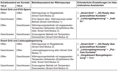

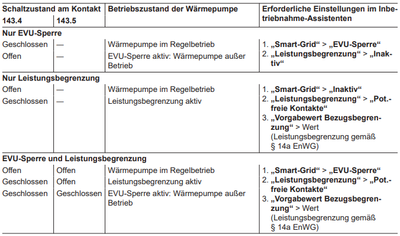

Möglich sind folgende Konstellationen:
Der Kontakt 143.5 kann ohne Smart Grid inzwischen zur Umschaltung zwischen Leistungsbegrenzung und EVU-Sperre genutzt werden. Ansonsten hat 143.5 ohne Smart Grid keine Funktion.
Mit Smart Grid gibt es 4 definierte Modi, die mit den Eingängen 143.4 und 143.5 abgebildet werden.
Wenn 143.5 geschlossen ist, dient 143.4 zur Umschaltung zwischen angepasstem und erzwungenem Betrieb.
Parameter 2560.0 müsste die erforderliche Einstellung 1. "Smart-Grid" sein, auch wenn es dort den vorgesehenen Eintrag "SG-Ready über potentialfreie Kontakte" so nicht gibt.
Parameter 3369.0 beinhaltet die erforderliche Einstellung 2. "Leistungsbegrenzung"
Parameter 3384.0 beinhaltet die erforderliche Einstellung 3. "Vorgabewert Bezugsbegrenzung"

Ich möchte die Leistung während des Modus 3 (höhere Sollwerttemperaturen) gerne begrenzen. Laut der Übersicht schaltet die Anlage aber in Modus 4 (Erzwungener Betrieb) wenn ich Eingang 143.4 und 143.5 gleichzeitig aktiviere.
