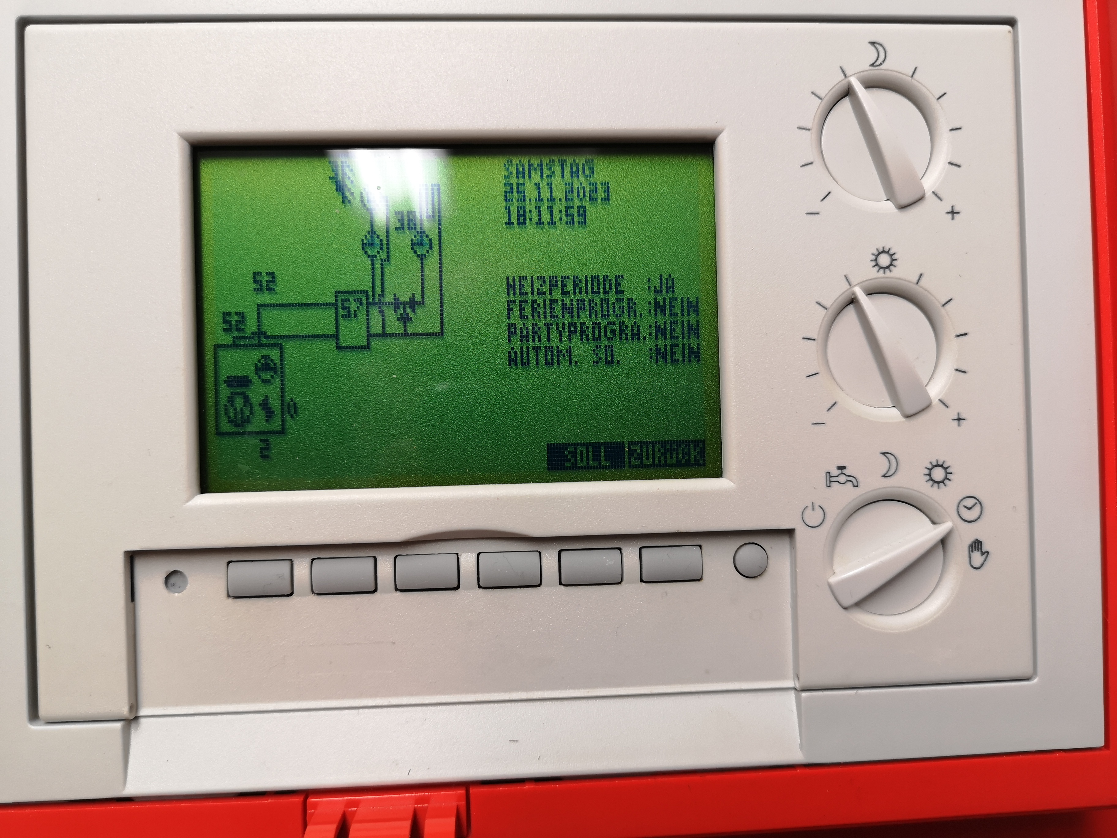

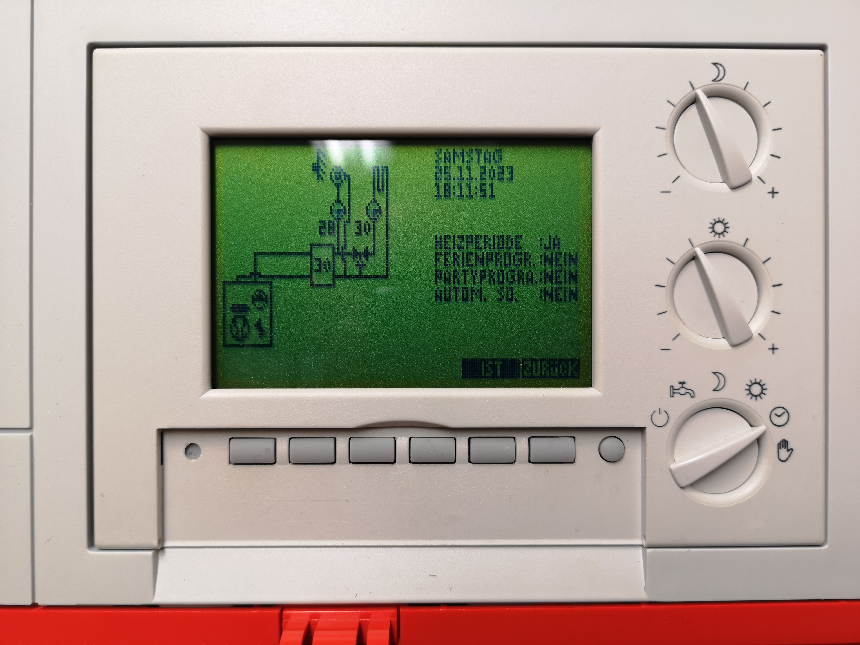

Unsere WP Vitocal AWI 350 aus dem Jahr 2008 läuft seit ein paar Tagen nicht mehr an.
Steuerung CD70 (Serial : 7187215601496108)
Die WP selbst ist nicht das Problem, diese läuft ohne Probleme sofort an sobald man den Wählschalter auf der CD70 Regelung auf Manuell setzt.
Auf den anderen Positionen(Uhr;Sonne;Mond) läuft die WP nicht an obwohl der Pufferspeicher auf ca 26° abgekühlt war. Mir ist dann aufgefallen dass in der Anlagenübersicht auf dem Display der CD70 die Ist-Temperatur des Pufferspeichers korrekt angezeigt wird, die Soll-Temperatur jedoch nicht korrekt ist. Diese müsste ja wahrscheinlich mit 50° angezeigt werden da dieser Wert so eingestellt ist.
Ich habe den Speicher jetzt einmal bis auf 20° abkühlen gelassen, die WP lief dann auch an, schaltete aber wieder schnell aus da die Soll-Temperatur (26°) ja zügig erreicht war. Der angezeigte Soll-Wert des Pufferspeichers blieb auch nicht immer gleich. Er differenzierte von einem Tag auf den anderen um ein paar Grad. Auch die Stellung des Wählschalters (Uhr;Sonne;Mond) auf der CD70 änderte den Soll-Wert um einige Grad. Ich habe Benutzerseitig ein Reset gemacht und die Werte wieder eingegeben, leider hat dieses nichts gebracht.
Um heizen zu können fülle ich den Pufferspeicher über Wahlschalter "Manuell" (bei geschlossenem Abgang FBH) und schalte nach Befèllung dann wieder auf "Uhr" um.
Anbei 2 Fotos der Anlagenübersicht mit dem Ist-Wert und dem Soll-Wert sowie des WW-Speicherwertes.

Die Erklärung mit den Soll-Werten des Pufferspeichers käme von den Temperaturen hin. Logisch wäre jedoch dass der Pufferspeicher eine höhere Temperatur hat und der Vorlauf dann auf die nötige Vorlauftemperatur geregelt wird. So war es bisher.
Da die Warmwasserversorgung auch aus dem Pufferspeicher kommt, über Wärmetauscher, müsste der Speicher jedoch sowieso auf ca. 50° erhitzt werden (Foto anbei in meinem ersten Post). Dieses hat seit 15 Jahren auch immer funktioniert.
Haben Sie vielleicht noch eine Idee wieso die 50° nicht erzeugt werden?

Sobald ich den Pufferspeicher manuell (über Drehschalterposition Hand) geladen habe und den Wählschalter an der CD70 wieder in Position Sonne;Mond oder Uhr drehe stoppt der Wärmeerzeuger (WP sowie Heizwiderstand). Die Regelung der beiden Keizkreise (FBH + HK) läuft dann korrekt ab, die Vorlauftemperaturen stimmen mit der Heizkurve überein.
Das Grundproblem ist dass der Pufferspeicher in Drehschalterstellung Sonne;Mond oder Uhr nicht geladen wird.
Die Befüllung erfolgt in diesen Stellungen erst wenn die Pufferspeichertemperatur unter die geforderte Vorlauftemperatur fällt.
Kann es sein dass im Programm der Pufferspeicher mit der Nenntemperatur 50° nicht mehr berücksichtigt wird?
