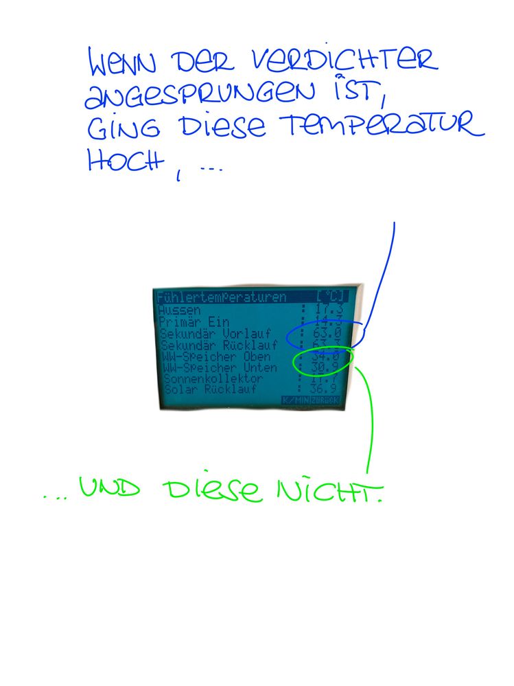

So sieht das Fehlerbild auf dem Display aus:
OK, dann sollte die Speicherladepumpe, die Sekundärpumpe (je nachdem, welche noch nicht geprüft wurde) und der Plattenwärmetauscher geprüft werden.
