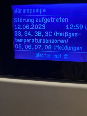

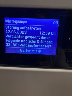

bitte teil mir die Seriennummer deiner Anlage mit und lies einmal aus, welche Fehlermeldung mit A9 mitkommt. A9 ist nämlich nur die Sammelstörmeldung und kommt aufgrund einer anderen. Du egelangst zur Meldungshistorie, wenn du die OK- und Menütaste für ca. 4 Sek. gedrückt hältst.

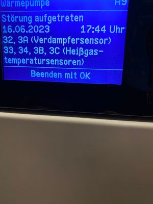

OK, danke. Lies bitte auch mal noch die Meldungshistorie des Kältekreises aus. Dafür musst du die "OK"- und "Menü"-Taste für ca. 4 Sek. gedrückt halten. Anschließend gehst du auf "Diagnose" -> "Kältekreis" -> "Meldungshistorie" und bestätigst dies jeweils mit "OK".
Danke, die Meldung sagt aus, dass eine Regelhochdruckstörung vorliegt. Wie hoch ist denn die Warmwasser-Soll-Temperatur eingestellt?

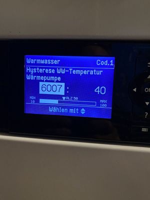

OK, danke, teil mir bitte noch mit, wie die Parameter 6007 und 6008 unter der Gruppe Warmwasser eingestellt sind.

In die Codierebene kommst du, indem du die "OK"- und "Menü"-Taste für ca. 4 Sek. gedrückt hältst.
