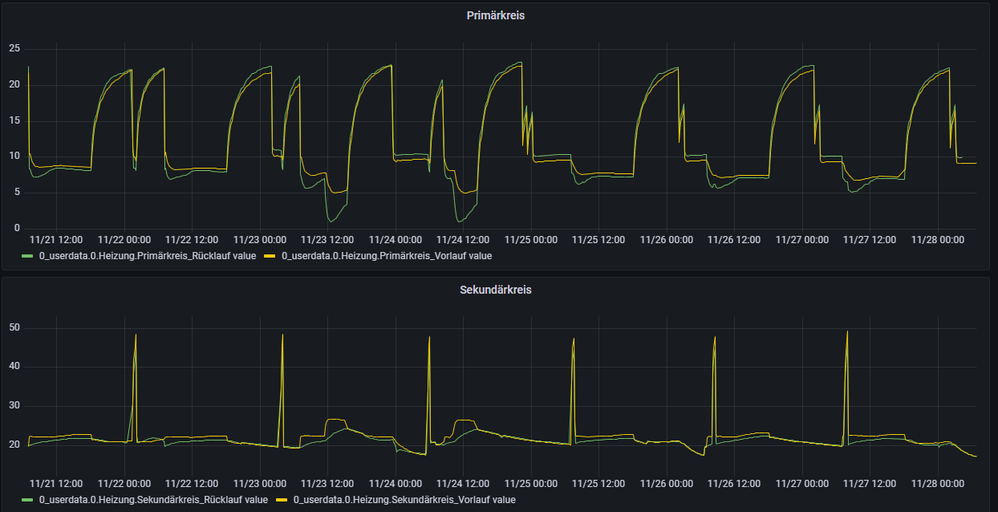

ich bin in der ersten Heizperiode mit der Vitocal 333G angekommen. Um die Einstellungen noch zu optimieren zeichne ich die Temperaturen, die mit die Viessmann API bietet auf. Dabei ist mir nun aufgefallen, dass die Temperaturen des Primärkreises (Ringrabenkollektor) nach Abschalten der Heizung ansteigen. Gibt es dafür eine plausible Erklärung?
Es ist kein zusätzlicher Pufferspeicher verbaut jedoch die NC Box.
Geheizt wird aktuell zwischen 7 und 18 Uhr.
Die Warmwasserbereitung hat aktuell noch kein eingeschränktes Zeitfenster (Spitzen im Sekundärkreis auf knapp 50°C).
(Die Erhöhung der VL Temperatur am 23. & 24.11. kommt vom Smartgrid Test)
Hallo Stefan891,
das Ansteigen der Temperatur könnte ich mir durch das Erwärmen der Raumtemperatur erklären. Die Umwälzpumpe sollte in dem Moment ja stehen.
