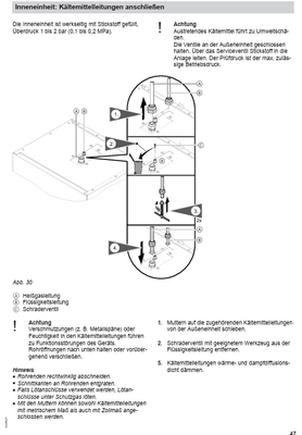

Ich besitze eine VITOCAL 200 S
Wo finde ich die Anleitung Schraderventil Ausbau in der Montageanleitung. Bei mir wurde das Ventil nicht ausgebaut.
Bitte um Hinweis.
Danke

Seite 40 -> Schraderventil mit geeignetem Werkzeug aus der Flüssigkeitsleitung entfernen.
Moin, ist die Kältemittelleitung schon am Innengerät montiert?  Wenn ja bekommst du das Schrader da nicht zerstörungsfrei wieder heraus da sich der Konus beim anziehen leicht verformt. Das Schrader im Nachhinein zu entfernen ist in 90 Prozent aller Fälle, gelinde ausgedrückt, zum kotzen.
