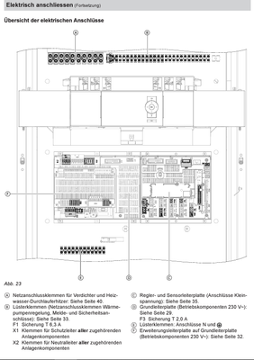

Es ist notwendig, das Versorgungskabel des Kompressorwechselrichters zu überprüfen (1 Phase fehlt).
Hallo Divanc, ich habe bis zur Klemmleiste oben 380 V Anliegen. Dan kommt ein ca. 8 Poliger Weisse Stecker links unten mit schwarzen , violetten und blau , grün/gelben Drähten. die unten an den Verdichter gehen. Am Verdichter selbst habe ich noch nicht gemessen. muss ich das blech unten abbauen?
Grüße Andy
Danke, es ist richtig, dass die Meldung aussagt, dass eine Phase der Versorgungsspannung des Inverters fehlt, die Meldung kann aber auch ausgelöst werden, wenn eine Phase am Verdichter nicht angeschlossen ist. Dies sollte durch deinen Fachbetrieb zusätzlich geprüft werden. Ist dies alles korrekt und in Ordnung, so ist vermutlich der Inverter defekt.
