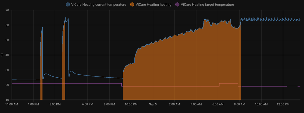

Vor einigen Tagen hat unsere WP plötzlich angefangen in der Nacht voll zu heizen. (obwohl Aussentemperaturen nicht niedrig waren und das Haus  auch warm war)
Die Heizung scheint die ganze Nacht auf dem Elektroheizer gelaufen zu sein. 

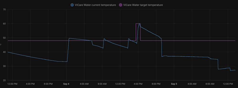

Am nächsten Tag musste ich aber feststellen dass die WP jetzt kein Warmwasser mehr produziert.
In der Nacht wurde das letzte Mal. Wenn ich den Temperaturverlauf anschaue, scheint es so als ob die WP Warmwasser produzieren will, die Soll-Temperatur aber nicht erreicht wird, und sie deshalb einfach weiterläuft.

Das hier ist die aktuelle Anlagenübersicht: Warmwasser ist bei 22C und wird nicht wärmer.
Auch 1xWW Zubereitung hilft nicht.
