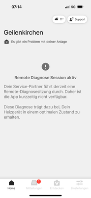

Mir ist gestern zufälligerweise aufgefallen, dass jemand eine Ferndiagnose / Fernzugriff auf mein Gerät durchgeführt hatte. Ein Screenshot habe ich hier beigefügt. Dann ist mir noch aufgefallen dass daraufhin die Hysterese vom Warmwasser geändert wurde . Jetzt wäre meine Frage an Viessmann bzw. An das Forum hier 🙂 wer oder was das gewesen sein könnte ? War das nur ein Update oder was könnte das gewesen sein? Mein Fachpartner war es nicht; er hat sowieso keine Berechtigung für einen Zugriff gehabt. Dann wäre es natürlich schön zu wissen was alles geändert wurde bzw. Warum wird man als Nutzer nicht informiert wenn auf der Anlage was passiert?

Hallo Daniel!
Das war mit Sicherheit das Update 10/25, was aufgespielt wurde. Bei mir wurde das bereits am 21.10.25 aufgespielt und ich habe dann auch u.a. Veränderungen an der Warmwasserhysterese auf 10 Kelvin festgestellt. Kann man aber wieder umstellen. Wichtig ist, dass das Update vollständig aufgespielt wurde.
