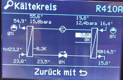

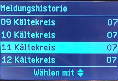

Hier noch einige Fotos, die ich vom Display aufgenommen habe.
Was das Auge zu bedeuten hat, habe ich mir noch nicht rausgesucht.
Ob die zwei Fotos noch relevant sind, kann ich nicht sagen.
Die Fotos sind nach dem quittieren entstanden.

In der Meldungshistorie erscheint der Fehlercode "10" und "20" ca viertel-stündlich.
