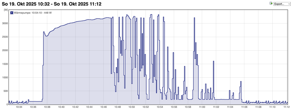

Gestern Vormittag bemerkte ich, dass die Vitocal sehr lange lief, dabei schalteten alle 10-20 Sekunden Relais in der Vitocal (nicht in der Steuerung). Es klang so, als ob zyklisch etwas aus-und eingeschaltet wird.
Der Blick auf meine Verbrauchsmessung zeigte, dass die WP seit über 12 Stunden mit einem Verbrauch von ca. 300W in diesem Zustand lief:

Der Verdichter wurde aktiviert und lief ca. 10 Minuten ohne Probleme. Die Vorlauftemperatur stieg bis 51°C, das Warmwasser hatte nach dieser Zeit ca. 44°C erreicht. Nun begann die Anlage erneut damit, alle 10-20 Sekunden irgendetwas zyklisch ein- und auszuschalten. Die Vorlauftemperatur begann jetzt langsam aber stetig immer weiter zu sinken. Als die Vorlauftemperatur 44 Grad erreichte (das WW war da bei 46°C mit Ziel 47°C) war klar, dass die 47°C nicht mehr erreicht werden können. Die Speicherladepumpe war weiterhin aktiv.
Ich habe hier das WW-Soll dann auf 45°C runtergesetzt, sonst wäre die Anlage wieder in diesen stundenlangen Zyklus mit immer weiter sinkender Vorlauftemperatur geraten, während sie versucht hätte die 47°C zu erreichen.
Das Energieprofil während dieser Zeit sieht so aus:

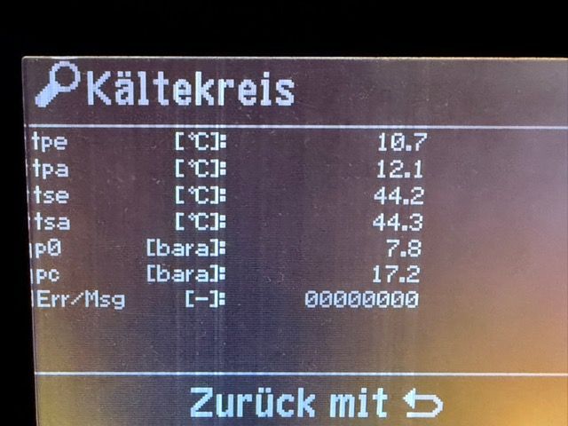

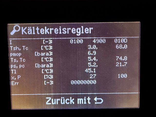

Kältekreisdaten während der "guten" Phase am Anfang:

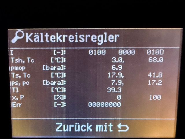

Und hier die Kältekreisdaten, als die WP in dem "hin-und-herschalt-Zustand" mit fallender Vorlauftemperatur war:
