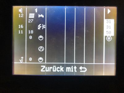

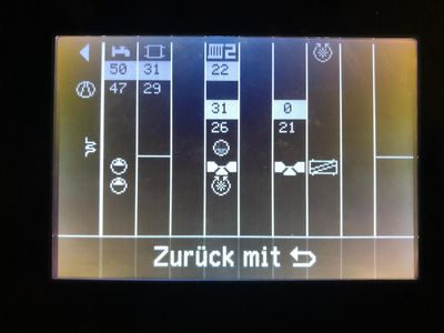

Bei meiner anderen Frage handelt es sich um meine Vorlauftemperatur im Heizkreis 2 siehe Bilder (Anlagenübersicht).
2.)Warum liegt die Vorlauftemperatur im Heizkreis wie hier im Bild zu sehen nur bei 26 Grad, obwohl 31 Grad vorgegeben sind und im Puffer aber 29 Grad zur Verfügung stehen.

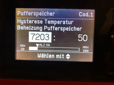

3.) Ich habe eine Hysterese von 5 Grad eingestellt. Ist es normal, dass meine WP jede 1,5 Stunden taktet, da der Heizwasserpufferspeicher nach 1,5 Stunden schon 5 grad kälter als die Soll-Temp. ist?

Über den Parameter 7209 kannst du die Ausschalthysterese des Pufferspeichers einstellen.
Zu deinen anderen Fragen. Hier hängt es davon ab, aus welchem Bereich der Vorlauf für den Heizkreis die Wärme entnimmt. Aus dem Grund kann es zu dem Temperaturunterschied kommen. Das Taktverhalten hängt vom Wärmebedarf deiner Heizkreise ab.

Die Einschalthysterese von 5K ist normal und der Auslieferzustand. Unter 7209 wird die Ausschalthysterese eingestellt. Du wirst vermutlich die Betriebsart normal eingestellt haben, weshalb die Abschaltung erfolgt, wenn die Rücklauftemperatur den Sollwert erreicht hat.
