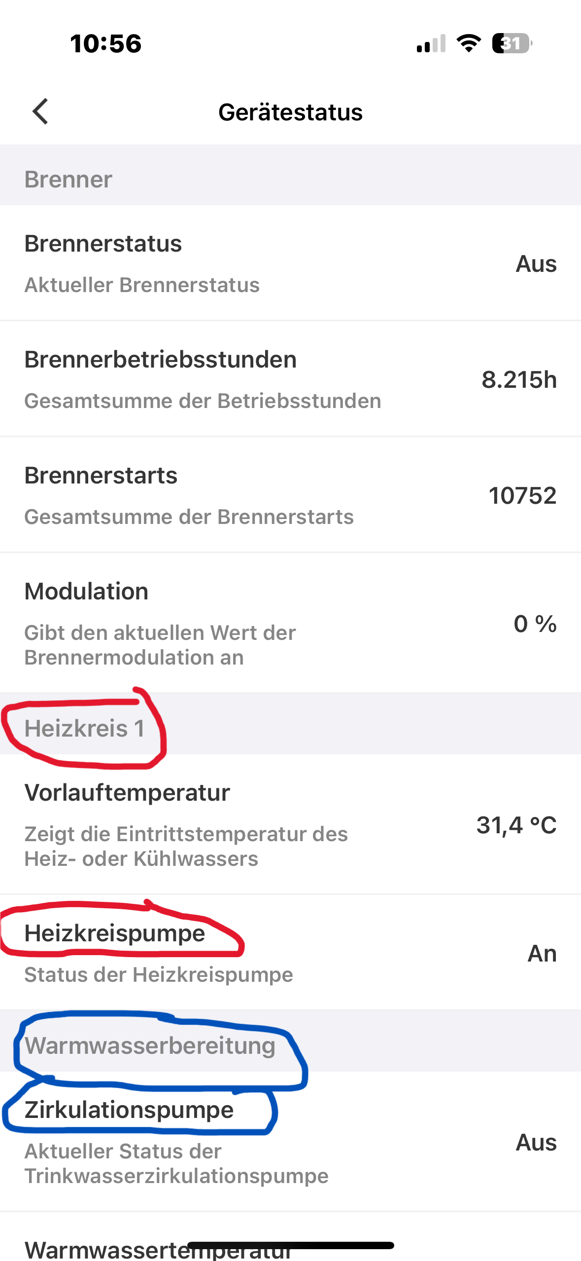

Betr.: Vitodens 333-F B3TG
Die Anlage fährt nach dem Start sofort auf 100% Modulation (ich vermute, dass ist Bauart bedingt) und regelt danach die Modulation runter. Mir ist aufgefallen, dass die Anlage oft bis zu 5 Startversuche macht, bis sie kontinuierlich läuft. Das liegt anscheinend an der Vorlauftemperatur. Die ist kurz nach dem Start größer als die Solltemperatur. Nach mehreren Starts ist die Vorlauftemp. dann kleiner als die Solltemp.
Meine Vermutung, woran es liegt.
Nach einer längeren Pause des Heizkessels ist in den Heizkörpern die Wassertemp. heruntergekühlt, während durch die gute Isolierung des Heizkessels die Wassertemp. im Heizkessel immer noch sehr hoch ist bzw. durch die Restwärme des Heizkessels sich noch weiter erhöht hat.
Leider startet die Umwälzpumpe gleichzeitig mit dem Brenner,  d.h. es dauert einen Moment, bis das kühlere Wasser aus den Heizkörpern im Heizkessel ankommt.
Dadurch kommt es zu mehreren kurzen Starts, bis das kühlere Wasser aus den Heizkörpern endlich im Heizkessel ankommt und die Isttemp. kleiner als die Solltemp. Ist.
Meine Frage: Gibt es eine Möglichkeit die Umwälzpumpe zuerst zu starten und den Brenner anschließend mit einer Verzögerung zu starten?
