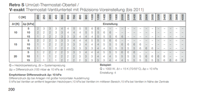

Die Venitle wurden nach hydraulichem Abgleich eingestellt. (Bild)
komisch dass genau der Bad HzK rauscht. Das wäre laut der Tabelle im Rahmen.
Ist das der Bad Steig-Strang am nächsten zur Vitocal?
Wird das Geräusch leiser, wenn du die Voreinstellung weiter auf 7 öffnest und einen Teil des Differenzdrucks vom Ventil selbst oder von der Rücklauf Verschraubung abbauen würdes.
Schade dass man den Differenzdruck am Ventil in der Berechnung nicht sieht.
Wenn man das Berechnungstool von IMI Heimeier verwendet gibt es ein Warnung wenn ein Ventil rauschen würden.
