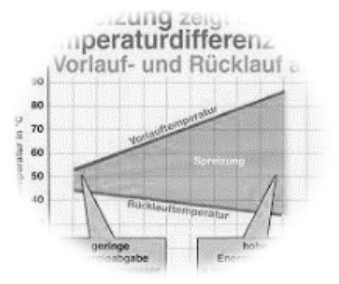

Spreizung i.H.v. 7k
Achtung, gefährliches Halbwissen 😉
Aktuell habe ich immer rund 6-7°C Spreizung zwischen Vor- und Rücklauf (Beispiel: VL 41,2°C, RL 34,6°C bei -3,8°C AT) Wie ist das zu bewerten?
Und wenn ich jetzt an den Ventileinsätzen die Durchflussmenge einzelner Kreise erhöhe, erhöht sich durch den höheren Durchfluss die Raumtemperatur? und die Spreizung sinkt?

Spreizung i.H.v. 7k
Leider auch nur Halbwissen, eine WP läuft wohl bei 4K, vielleicht 5k Spreizung am effizientesten, weniger Speizung bringt kaum Vorteil, belastet aber die Anlage mehr, z.B. durch mehr Pumpenleistung um den Volumenstrom zu erhöhen.
Ja und Ja, die Wirklichkeit ist vermutlich deutlich komplexer, aber genau so habe ich das auch verstanden.
