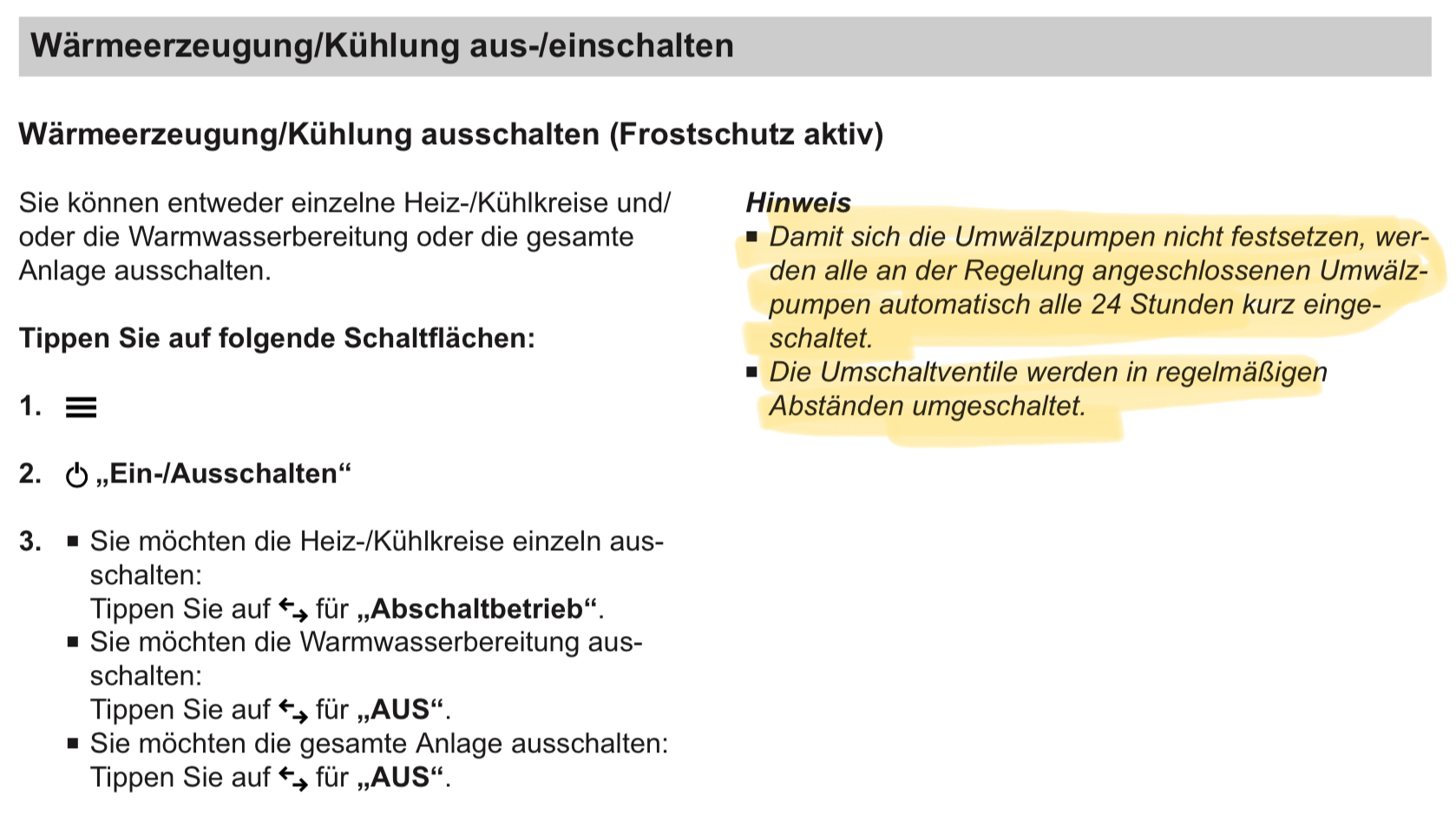

Eigentlich sorgt doch die Regelung dafür, dass sämtliche Pumpen und Ventile regelmäßig bewegt werden…
Das passt ja dann. Dann schalte ich den Heizkreis aus.
