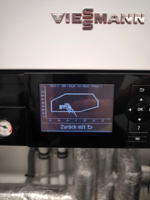

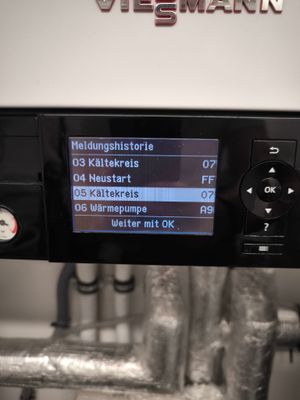

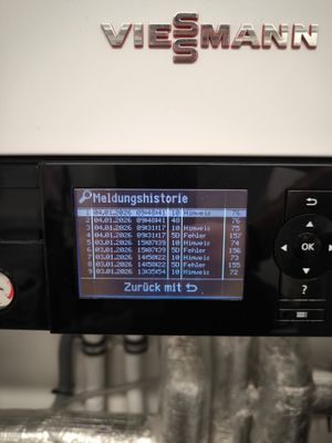

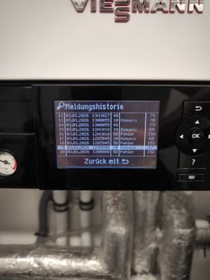

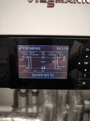

wir haben seit ca 6 Jahren eine Vitocal 200s. Folgendes Problem begleitet uns wenn es um die 0 Grad geht. Wärmepumpe fällt aus und schreibt A9, in der Historie ist es dann ein Fehler im Kältekreis. Nach vielen Recherchen und Gesprächen mit Freunden die die selbe Anlage haben hieß es das es wohl normal sei das die Wärmepumpe bei ca. 0 Grad ausfällt um sich selber zu schützen ? Jetzt ist die Wetterlage bei uns aber so das es dauerhaft um die 0 Grad ist, bedeutet das es alle 2 Tage kalt im Haus wird und ich die Anlage neu starten muss.
In der Vergangenheit wurde bereits der Ventilator im Außengerät ausgetauscht (Lagerschaden) und das Expansionsventil. Vielleicht kann mir hier jemand sagen ob es tatsächlich normal ist oder ob doch etwas nicht stimmt.

Hallo @Michael771
Den Meldungen des Kühlkreislaufs zufolge muss das Expansionsventil höchstwahrscheinlich erneut ausgetauscht werden. Die Wärmepumpe sollte bei Außentemperaturen von 0 °C fehlerfrei funktionieren.

Hallo Michael771,
es muss in jedem Fall der Kältekreis deiner Wärmepumpe geprüft werden. Setz dich hierzu mit deinem Fachbetrieb in Verbindung.
