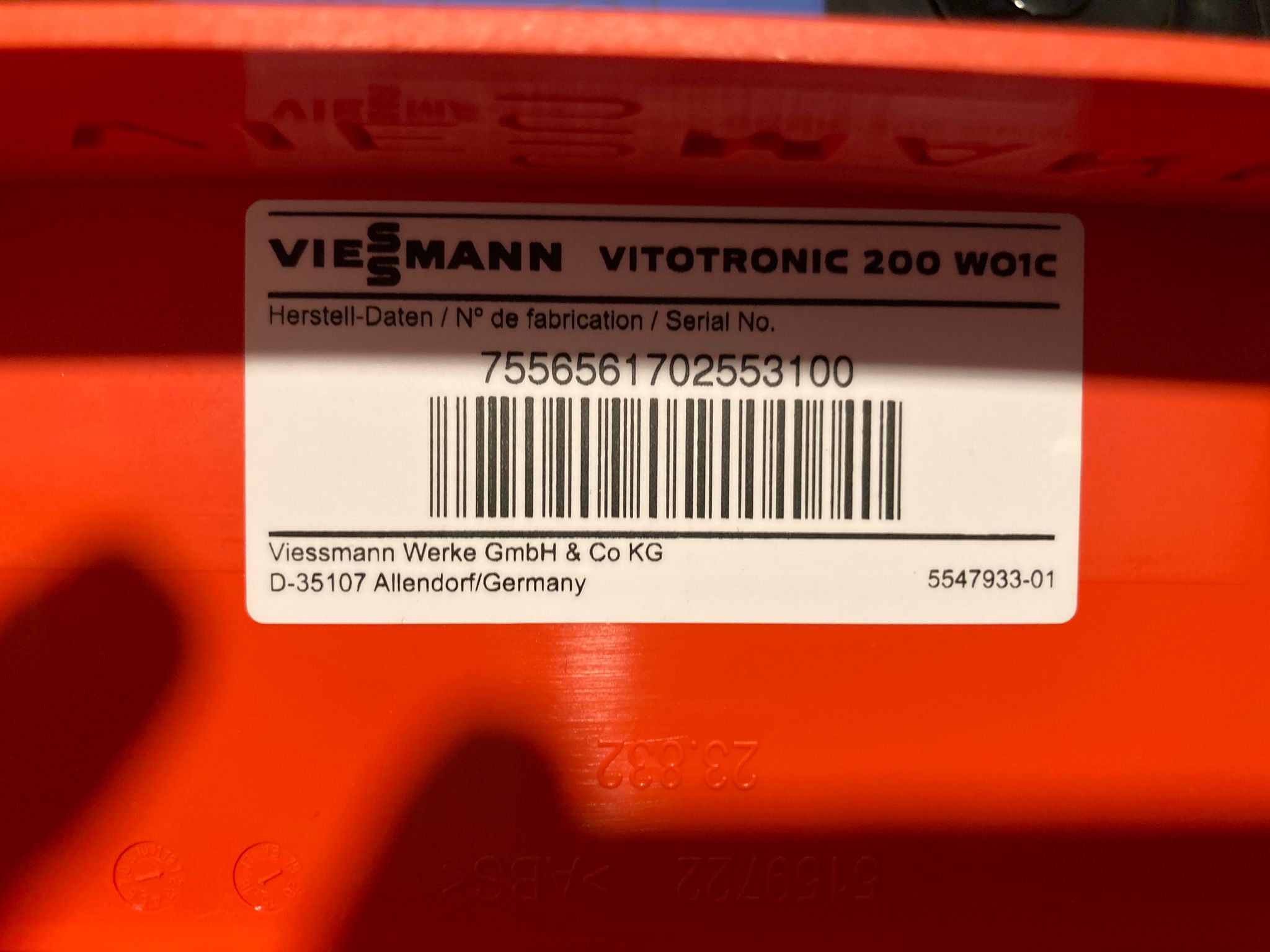

Siehst du die Bilder nicht? Da sollte die Seriennummer zu sehen sein?
7509209701328115
Oh sorry, diese wurden mir in meinem Programm nicht angezeigt. In der Community selbst kann ich sie sehen, danke.
