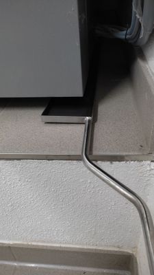

Momentan fällt kein Kondenswasser mehr an, das wird an den angestiegenen Temperaturen liegen. Ich hatte vorsorglich eine Auffangrinne unter der Heizung Installiert weil ich davon ausgehe, dass dieses Problem im nächsten Winter wieder kommt. Ob ich nun alles Kondenswasser damit aufgefangen bekomme wird sich zeigen, ge
nerell zufriedenstellend ist dieses Provisorium natürlich nicht.
