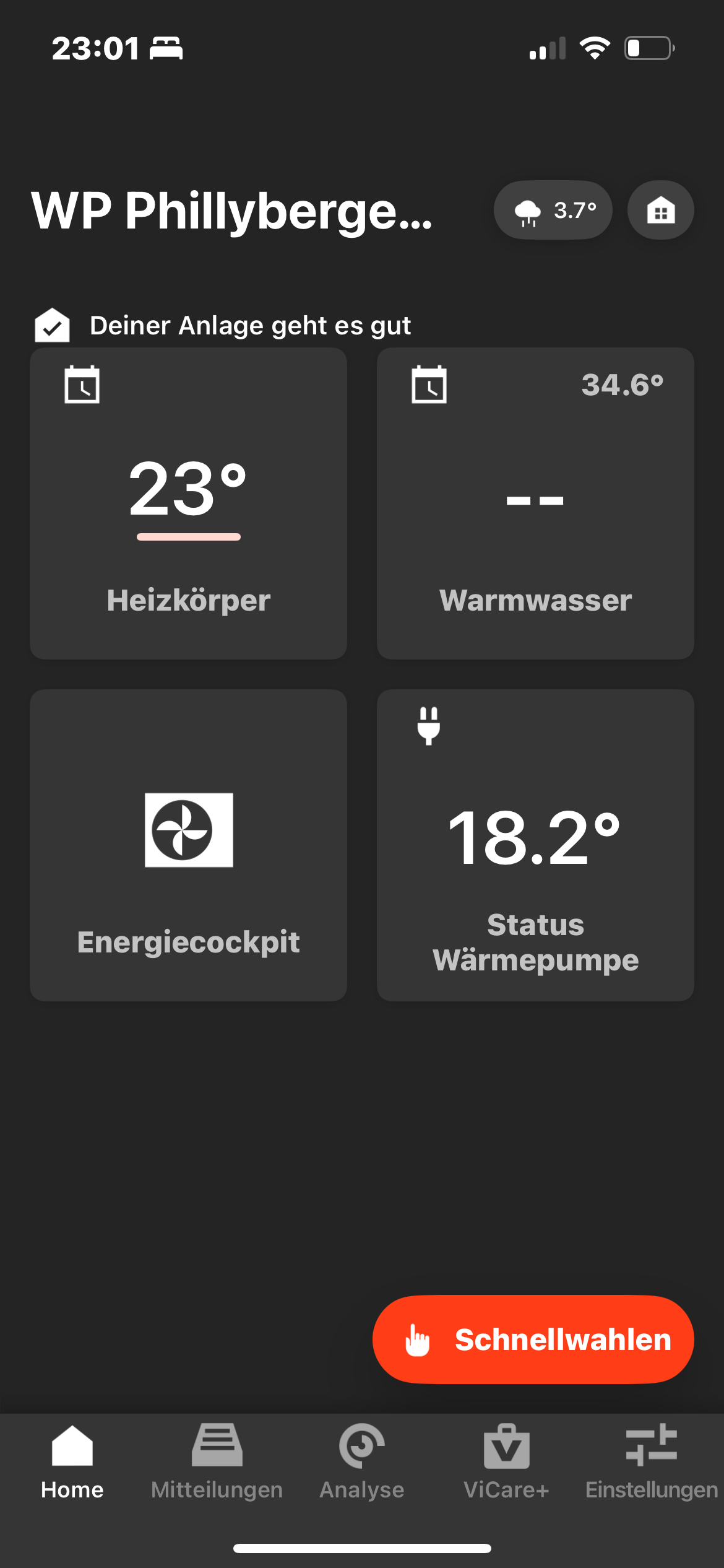

Guten Morgen , unsere neue Vitocal 251 A 19 liefert seit gestern Abend keine Wärme mehr.
der Verdichter und Ventilator springen nicht an um Wärme zu produzieren.
die Temperatur der WP geht nicht über 28°, obwohl alle Parameter hoch eingestellt sind. Die Heizkurve hoch eingestellt. Vorlauftemperatur auf 70 eingestellt

Danke für deine Antwort. Ja, es gab eine Fehlermeldung. Irgendwas mit die Außen Einheit ist gesperrt. Ich konnte dies am Display der Innen Einheit resetten. Folge war allerdings, dass die Fehlermeldung nicht mehr zu lesen war und als gelöst aufgeführt wurde.
Anbei die Fehlermeldung
