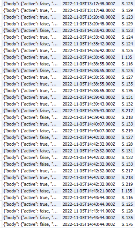

da die App bei uns regelmäßig den Fehler F.867 meldet, habe ich mich in die API eingearbeitet und mir ein Script geschrieben, dass mir regelmäßig alle Events der Anlage ausliest und in meine MySql Datenbank speichert.
Wenn ich durch diese Event Liste gehe, sehe ich vor allem Eventcodes aus dem Bereich S.115 bis S.129. Trotz der Fehlermeldung in der App finde ich keinen Event Eintrag mit einem F.867.
Hin und wieder ist auch ein I.135 Eintrag zu finden.
Für die meissten Codes habe ich in der Anleitung eine Erläuterung gefunden.
S.115 : 4 / 3 Wege Ventil Position - Trinkwassererärmung
S.116 : 4 / 3 Wege Ventil Position - Heizkreis 1
S.123 : Wärmepumpe Aus
S.124 : Wärmepumpe Vorlaufphase
S.125 : Wärmepumpe Heizen
S.127 : Wärmepumpe Abtauen vorbereiten
S.128 : Wärmepumpe Abtauen
S.129 : Wärmepumpe Nachlaufphase
I.135 : Abtauung Aktiv
Aber gerade wenn die Abtaufunktion aktiv ist, tauchen Meldungen mit den Nummern S.217, S.218 und S.219 auf, zu denen ich keine Erläuterung im Handbuch finde.
Hier als Beispiel ein Auszug aus meiner Datenbank mit den Events vom 5.11.2022.
Es hat übrigens ein wenig gedauert, bis ich verstanden habe, dass die Eventcodes für einzelne Zustände stehen und diese Zustände jeweils aktiv oder inaktiv sein können. Daher tauchen bei Zustandsänderungen der Anlage auch immer mindestens zwei Events zeitgleich auf. Wobei die Reihenfolge beliebig erscheint.
Das kann man am Anfang der obigen Liste sehen. Dort Schaltet sich die Wäremepumpe gerade ab.
13:17:48 Uhr - S.125 : Wärmepumpe Heizen - nicht aktiv
13:17:48 Uhr - S.129 : Wärmepumpe Nachlaufphase - aktiv
13:20:48 Uhr - S.123 : Wärmepumpe Aus - aktiv
13:20:48 Uhr - S.129 : Wärmepumpe Nachlaufphase - nicht aktiv
Interessant finde ich auch den Eintrag um 14:38:45 Uhr. Dort wird I.135 "Abtauung aktiv" gemeldet. Die eigentlichen Statusänderungen der Anlage beginnen aber erst 10 Sekunden später.
Und während des Abtauens tauchen auch die unbekannten Eventcodes S.217, S.218 und S.219 auf.
Weiß jemand, was diese Werte bedeuten?
Und kann mir jemand sagen, ob der Ventilator in der Vor- und Nachlaufphase schon läuft?
