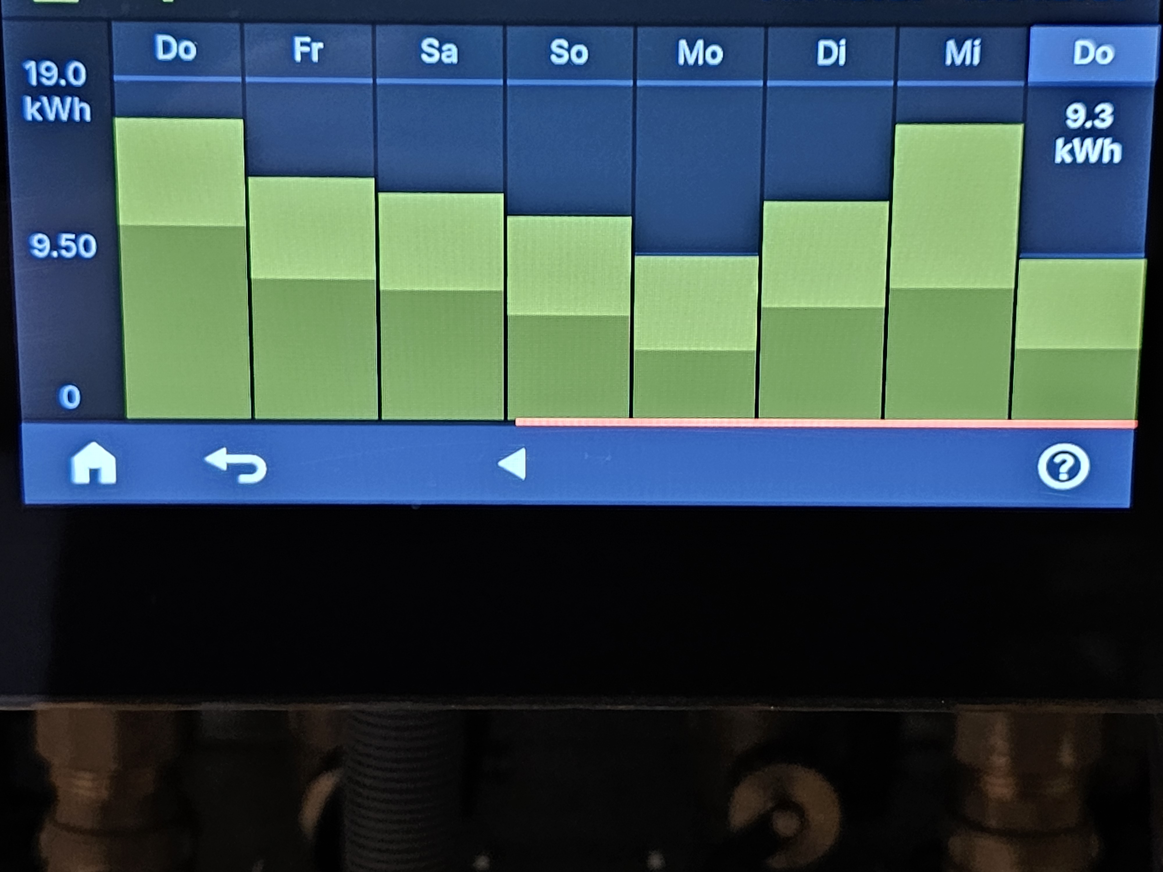

Die aktuell abgelesenen Werte (Temperaturen, usw.) stimmen mit denen der App überein. Verbrauchswerte der Anlage stimmen bis einschließlich 09. April mit der App überein, danach weichen die Werte stark voneinander ab.
Hallo hschu,
sind die Daten an der Anlage denn korrekt? Könntest du davon bitte Fotos posten und Screenshots aus der App die einen Vergleich zulassen?
Die Daten aus der Anlage (siehe Foto) sind mit dem bisherigen Heizverhalten nachvollziehbar und sind aus meiner Sicht korrekt. Die Daten aus der App sind nicht nachvollziehbar und sogar zwischen den Auswertungmöglichkeiten "Wärme" und "Erweiterte Berichte" unterschiedlich (siehe Screenshots), bsp. siehe für den 11.04.
