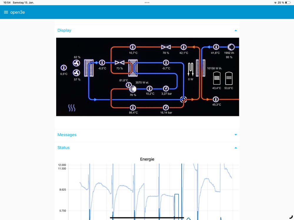

Moin @_tobias_ wenn Du etwas tiefer rein schauen willst und keine Scheu vor CanBus, Raspberry und Homeautomation hast … schau mal nach Open3E
Kino für Techies:
Schaut hier ähnlich aus. Open3E -> iobroker und NodeRed

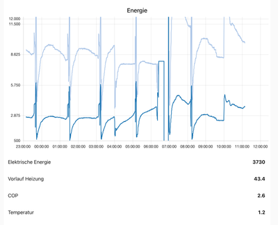

Hallo Zusammen,
ich habe auch eine Vitocal 250-A, genauer gesagt eine "Vitocal 250-A AWO-E-AC 251.A16", wobei mir der ganze Buchstaben und Zahlensalat nicht sagt. Wenn ich im ViGuide unter Kommunikationsmodul schaue, dann sehe ich dort bei mir "Firmware: 0510.2324.0005". Die Anlage wurde Mitte Oktober 23 installiert und bei der Inbetriebnahme Anfang November hat der Techniker von Viessmann die Software aktualisiert. Ihr schreibt hier alle von 2323, warum habe ich dann 2324 🤔.
Ich habe das ganze "Kino für Techis" (Open3E) wie Jörg das genannt hat, bei mir auch schon installiert und am laufen. Was mit allerdings noch nicht klar ist, wie kann ich mir die Abtauvorgänge visualisieren, sprich welche DIDs zeigen mir wann eine Abtauvorgang läuft? Wofür steht der Wert "680_2256_DesiredThermalEnergyDefrost", welcher bei mir konstant zwischen 2.200 und 2.300 Watt pendelt?
Wenn ich mir nur die elektrische (2488) und die thermische (2496) Leistung anschaue, dann kann ich da keine Abtauprozesse erkennen.
Die 3 Zeiten (22:00, 7:30 und 20:00) wo die Leistung auf "Null" geht kommen daher, dass sich zu diesen Zeitpunkten das Zeitprogramm von "Komfort" auf "Normal" oder von "Normal" auf "Reduziert" ändert und dann kurzzeitig durch die abgesenkte Temperatur (2 Grad) der Sollwert für die Vorlauftemperatur so ändert, dass der Verdichter abgeschalten wird.
Kann ich das eventuell am 4/3-Wege Ventil (2735) erkennen? Aber das schaut bei mir sehr komisch aus, das schaltet bei mir ganz häufig und unregelmäßig von "0.0" auf "1.0". Auch ganz unterschiedlich lange, mal 7, mal 5, mal 4 Minuten.
Die "dickeren" Balken sind dann jeweils 20 Minuten, wobei bei diesen vor und nach den 20 Minuten in Position "1.0" jeweils 2 Minuten in Position "3.0" kommen. Auf der Grafik kann man das vermutlich nur schlecht erkennen.

Wenn ich raten soll, würde ich sagen deine Abtauvorgänge waren gegen 2:00 Uhr, 8:00 Uhr (wahrscheinlich unnötig) 14:00, 15:00, 16:00, 17:00 und 19:00 Uhr.
Unnötig deshalb, weil die thermische Leistung massiv nach oben geschnellt ist, was auf einen großen Anteil an Restwärme schließen lässt (und 6h vorbei waren). Erreicht diese die Inneneinheit, bzw. die Sensorik des Heizkreises, wird eine große thermische Leistung registriert.
Die anderen haben m.M. den "richtigen" Verlauf von zwei kurz aufeinander folgenden Peaks im Strombedarf und auch bei dir ist der zweite häufig ausgeprägter, als der erste. Zugleich sinkt die thermische Leistung während des ersten Strompeaks stark ab. Hast du einen Pufferspeicher für's Trinkwarmwasser und/oder Heizung?
0.0 wäre (wenn man auf's 3/4 Wegeventil schaut: links) interner Puffer; 1.0 Heizkreis (evtl. mit einem Anteil internem Puffer); 3.0 entweder Warmwasser (unwahrscheinlich) oder Heizstab
damit dürften die Punkte auf 3/4Wegeventil gemeint sein; Und wenn ich es richtig im Kopf habe sollte in der Mitte der Heizstab sein.
Bei mir ist hingegen der erste Strompeak deutlich ausgeprägter (Aufheizung des internen Puffers auf 48°C - wobei es auch an der Skalierung der Darstellung liegen kann), bei eh schon vereisten Verdichter macht sich das echt in der Arbeitszahl bemerkbar. Der eigentliche Abtauvorgang ist dann eher ein längeres Verharren auf ca. 70% Verdichterleistung mit einem kurzen Ausflug Richtung 100%. Die 100% werden dabei vorallem dann erreicht, wenn der Schmelzprozess beginnt und das Kältemittel eine entsprechend großes deltaT aufweist. Der eigentliche Aufheizvorgäng des Verdampfers (von <-20 °C) hingegen verursacht einen geringeren Temperaturabfall des Kältemittels (dafür benötigt es die meiste Zeit), womit wahrscheinlich die Verdichterkennlinie entsprechend eingestellt wird.
Gestern begann ein Teufelskreis, die Wärmepumpe hat fast jede Stunde abgetaut und rund 30-45 Minuten inkl Abtauvorgang benötigt, um die angestrebte Vorlauftemperatur zu erreichen.
Die Vorlauftemperatur musste massiv erhöht werden, um ein auskühlen des Hauses zu vermeiden. Hierdurch erhöhte sich der Stromverbrauch enorm.
Andere Wettbewerber haben solche Probleme nicht, da dauert ein Abtauvorgang zwischen 2-4 Minuten und die Vorlauftemperatur wird in weiteren 10 Minuten erreicht.
Die HK2 Pumpe läuft mit, obwohl sie aus sein sollte und das Esbe 4/3 Wegeventil fährt nach dem Abtauvorgang auf die Stellung zwischen Abtauen und Heizen.
Wie ist die Stellung bei euch vom Esbe Ventil nach dem Abtauvorgang?
