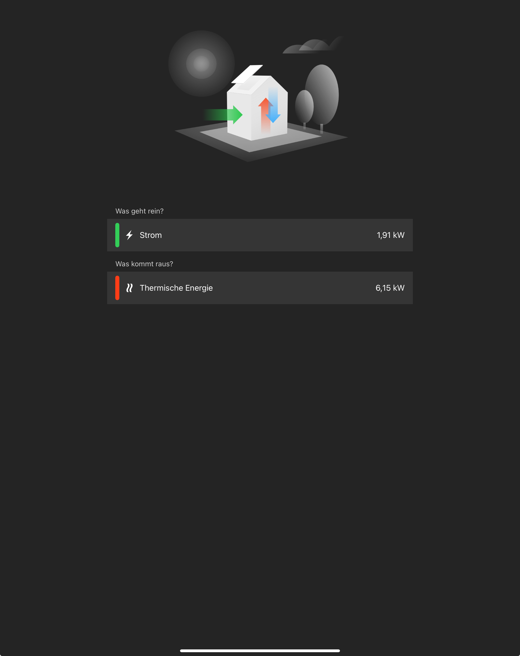

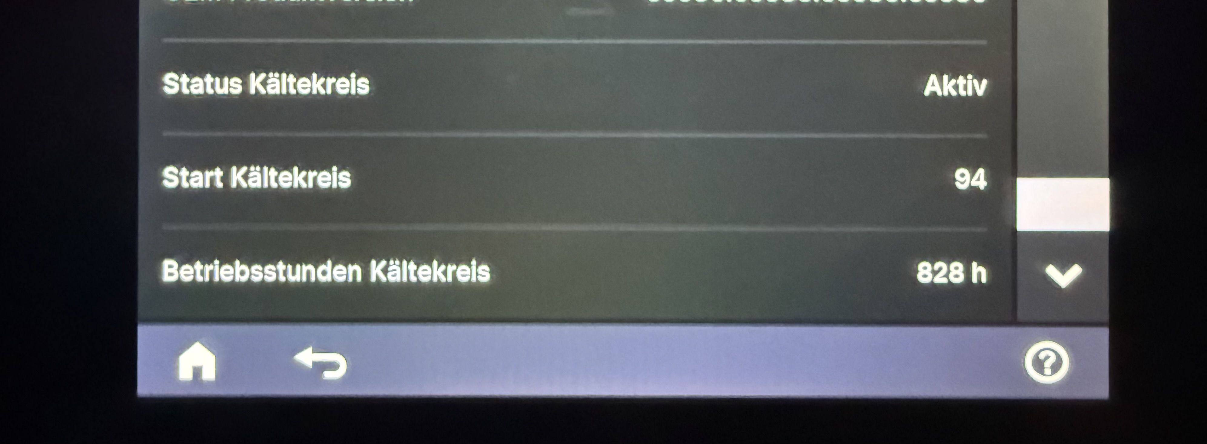

Jetzt läuft das Ding schon wieder mit 2 - 2,5kw Stromverbrauch obwohl seit über einer Stunde alle Werte erreicht worden sind. 😏

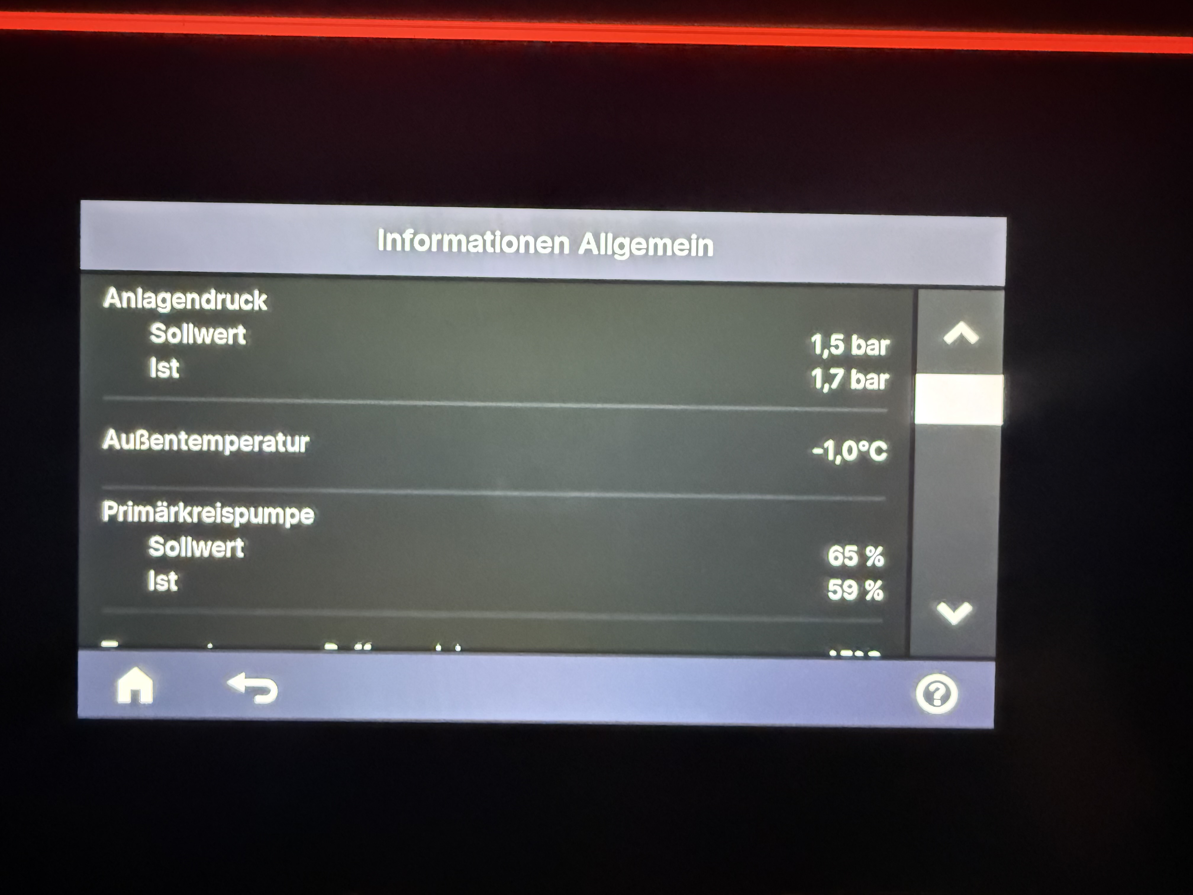

Geh mal direkt an die Inneneinheit und ruft dir über die Info auf was bei den aktuellen Temperaturen beim Speicher und Heizkreis für SOLLtemperatur angezeigt wird und ob die schon erreicht ist.
Da steht mNn. nicht wirklich mehr als auf der App ?
Grundsätzlich falsch ist es nicht, wenn die Anlage weiterläuft. Die RT soll ja beibehalten werden. Ist die Leistung denn wenigstens runtergegangen? Wenn die Anlage mehr Leistung produziert, als nötig, dann müsste es irgendwo auch immer wärmer werden.
Das macht Sinn, jedoch ist es für mich unsinnig das die Pumpe weiterhin hohen Strom verbraucht ohne in einem gewissen Ruhemodus zu schalten, da ist ja noch der 100l Pufferspeicher der noch dranhängt.  Meine Gastherme hatte aufgehört Gas zu verbrauchen sobald die RT erreicht worden ist, nur die Umwälzpumpe lief. Vielleicht ist das alles noch Neuland für mich, aber  ich hab das Gefühl als würde etwas nicht stimmen 🤷‍♂️

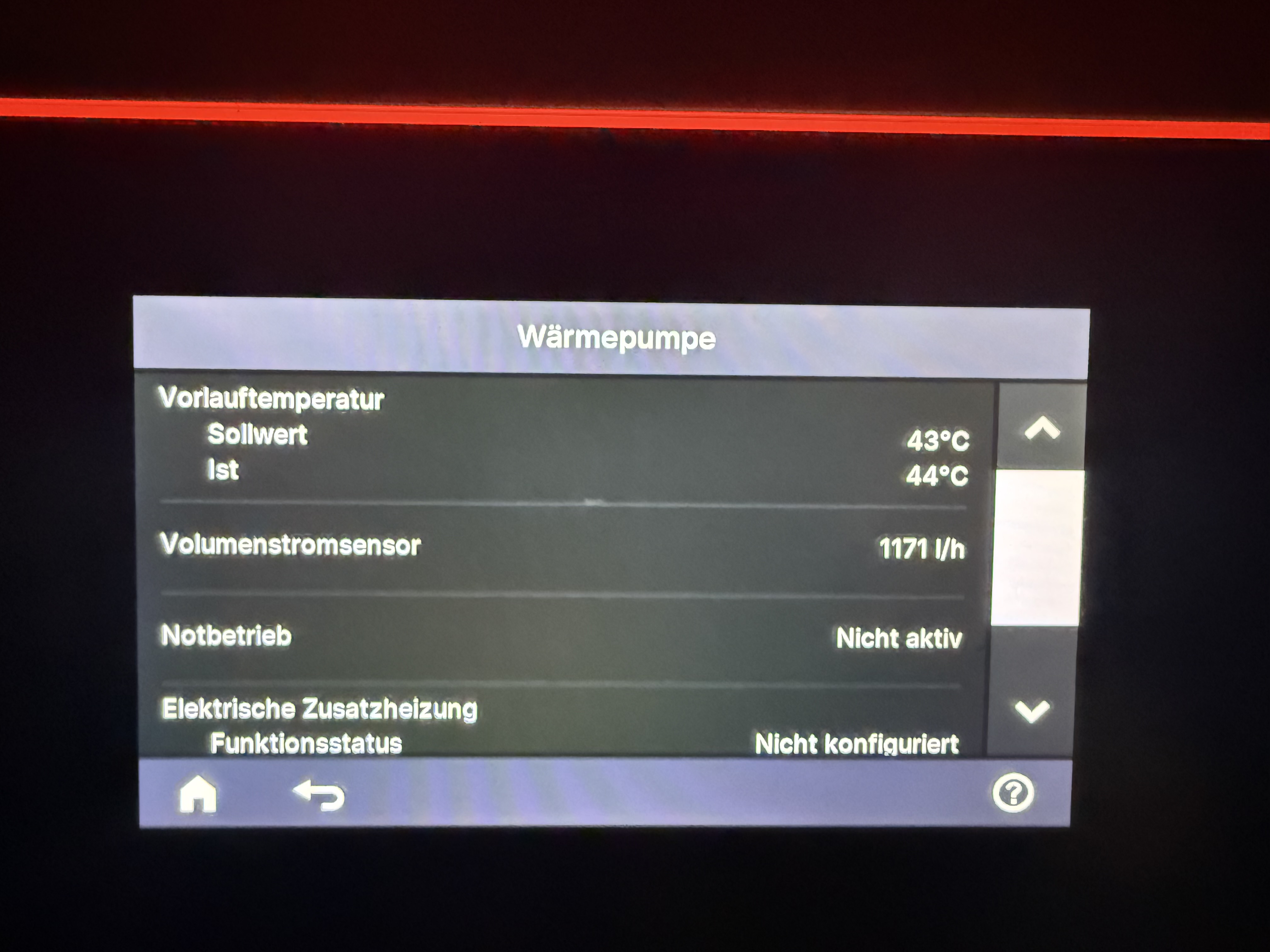

Wenn du dir das Diagnosebild ansiehst, stellst du fest daß du mir 44° in den VL gehst und mit 41° kommt's zurück. Bei mir ist die Differenz hier nur 1,2  - 1,5°.
Es ist unter Umständen günstiger die VL Temperatur 2° höher zu wählen. Braucht dann erstmal mehr Energie diese zu erreichen, dafür kommt's im RL mit weniger Differenz und die WP kann mit kleiner Lstg diese halten.
Um die Differenz zu verkleinern, würde man in der Regel die Durchflussmenge erhöhen. Die Wärmeabgabe ist proportional: (VL - RL) * Durchflussmenge.
Um einen niedrigere Differenz (VL - RL) zu erreichen, wird normalerweise die Durchflussmenge erhöht. Danach kann die Vorlauftemperatur auch geringer eingestellt werden.

Volumenstrom war das erste was angesprochen wurde. Nach Siebreinigung konnte er diesen gerade mal auf den aktuellen Wert erhöhen.
