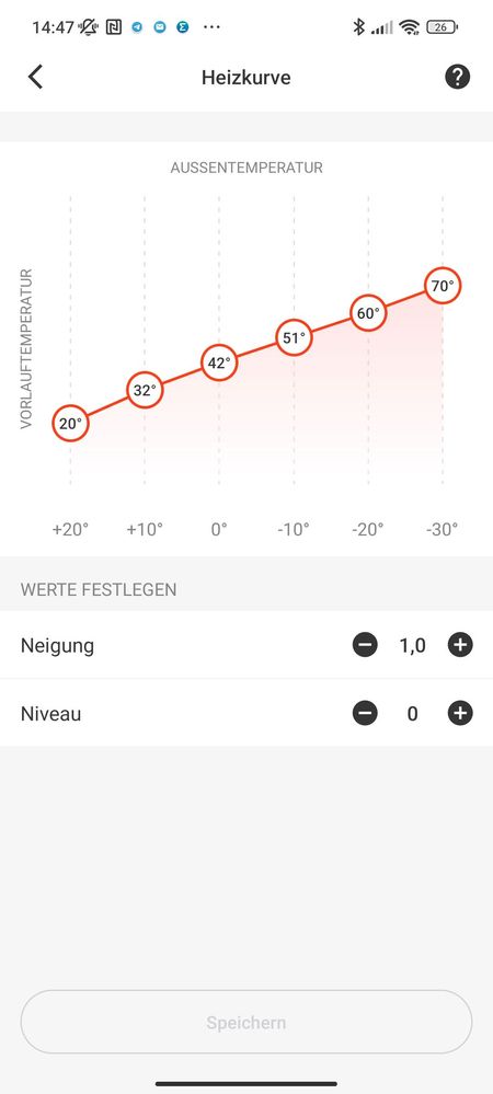

Hier auch nochmal meine Heizkurven:
HK1 - Heizkörper
HK2 - Fußbodenheizung

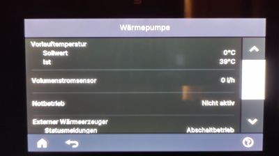

Wenn ich auf Notbetrieb stelle, wird mir das 4/3 Ventil auf HK2, also die Fußbodenheizung.
Ansonsten passierte da nicht viel. Der Volumenstrom war bei 0.
