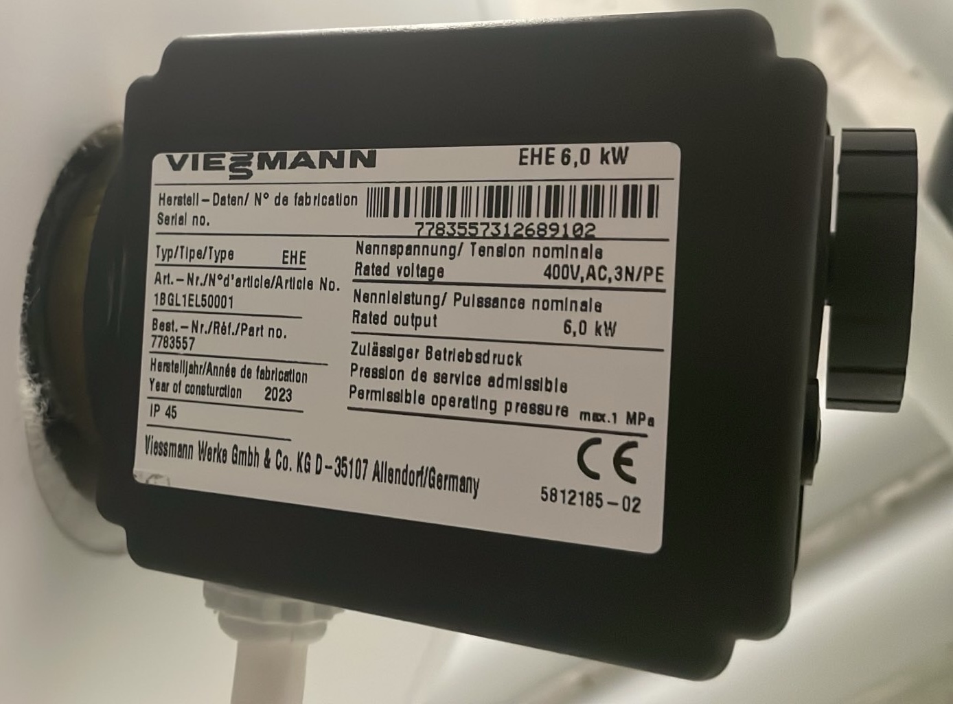

wir haben einen Vitocell 120E Typ SVW mit Vitotrans 353. Pufferinhalt gesamt 600 Liter. Im oberen Drittel des Puffers ist der Heizstab EHE 6KW eingeschraubt. Er wird vom my-PV Acthor 9s bei PV Überschuss (SMA Home Manager) mit Leistung versorgt. Am my-PV Acthor ist ein Temperaturfühler angeschlossen, der die Temperatur im Puffer misst, Messergebnis ist identisch mit der Temperatur, die die Viessmann App für Warmwasser anzeigt. Soweit zum Setup.

Heizstab Viessmann Drehregler steht auf Maximum.

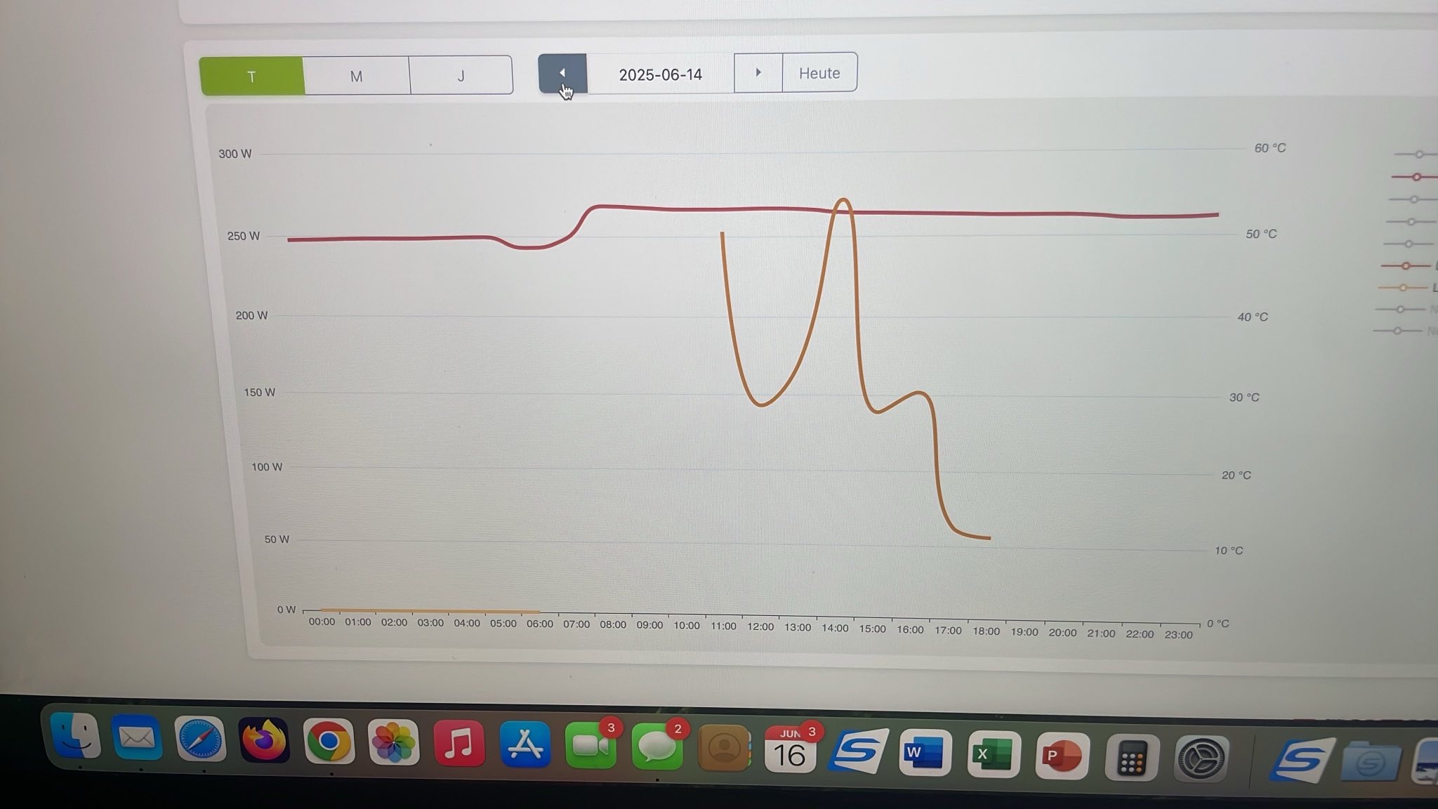

Nun zum Verhalten bzw. Problem: Die Warmwassertemperatur im Puffer wird durch den Heizstab maximal auf ca. 54,5 Grad erhöht. Obwohl massig PV Überschuss vorhanden ist schaltet der Heizstab sich aus bzw. erwärmt den Puffer nicht weiter auf 60 Grad. Exemplarisch angehängt auf den Bildern das Verhalten am 13.6.. Nachdem die Batterie und das Auto voll geladen waren, ist der Heistab angegangen und hat bis auf die besagten ca. 54,5 Grad geheizt. Im weiteren Tagesverlauf dann ein on off on off … Muster. Die am my-PV eingestellte Solltemperatur von 60 Grad wird nicht erreicht.
Meine Vermutung: Die Steuerung des Heizstabs (Drehregler steht auf Max) arbeitet gegen die Steuerung des my-PV. Könnte es sein, dass in unmittelbarer Nähe des Heizstabs das Warmwasser im Puffer so heiß ist, dass der Heizstab abschaltet obwohl am Ort des Fühlers von my-PV und auch des Viessmannfühlers nur ca. 54 Grad erreicht sind?
Das vermute ich auch. Der Thermostat des Heizstabes wird aufgrund der kompakten Bauweise eben die 60°C detektieren.  Man muss aber auch beachten, dass ab 60°C bei Wasser ein stärkerer Kalkausfall zu verzeichnen ist. Von daher sollte man mit 60°C und höher eher sparsam umgehen.
