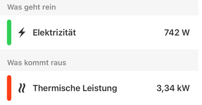

Ich habe die VC250A13. Da nennt das Datenblatt eine untere Modulationsgrenze von 3,0 kW. In der Realität geht es laut APP nur bis maximal etwa 3,25 runter. Das ist auch von der Außentemperatur und der Vorlauftemperatur abhängig. Aber gerade bei der APP bin ich mir immer nicht sicher, wie genau die Werte stimmen.
Aktueller Wert von heute, Außentemperatur um die null Grad, Vorlauf ca. 38 Grad.
Die Angaben zum Stromverbrauch sind ja immer um 20% zu gering. Ob die gezeigten 3,34 kW stimmen ist fraglich. Wenn da auch so eine Abweichung von 10 bis 20% enthalten sind, kommt man schon ungefähr auf die im Datenblatt genannten Werte.
Also ganz so schlecht ist das alles nicht, und ob andere Hersteller da wesentlich besser sind lassen wir mal dahin gestellt.. Bei Stromverbrauch muss man halt 20% aufschlagen, oder besser noch, sich am Stromzähler orientieren.

Grundsätzlich spielt es keine Rolle ob das andere Hersteller besser können, Viessmann bewirbt die untere Modulationsgrenze von A2/W35 2,2 kW und A7/W35 2,6 kW. Es war für uns der entscheidende Grund uns für die Viessmann zu entscheiden und nicht für einen Wettbewerber.
Externe und geeichte Stromzähler und Wärmemengenzähler belegen, dass die untere Modulationsgrenze von A2/W35 2,2 kW und A7/W35 2,6 kW nicht erreicht wird.
Andere Hersteller zum Beispiel Lambda und Ovum erreichen deutlich bessere SCOP Werte.
Entspricht ja dem Leistungsdiagramm aus der Dokumentation der VC250-A.
Nur sehe ich hier keine anderen Werte als die bei 35 Grad Vorlauftemperatur
Ich sehe wie du die A10 für A2/W35 die 2,2kW als minimale Heizleistung wie im Datenblatt.
Die APP zeigt für meine A251/A10 aktuell 3,2 bis 3,76 kW schwankend (670 W/3,2W) als min. Heizleistung, also weit über den ev. möglichen 2,2.
Wie müsste sich dieser Wert eurer Meinung nach verändern bei derzeit bei uns herrschenden AT +1° und 30°VT?
Der Nachweis der unteren Modulationsgrenze kann nur mittels externen Tools und geeichten Stromzählern und Wärmemengenzählern erfolgen, die App ist als Nachweis dafür nicht geeignet.
