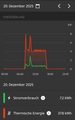

Die Vicareapp Wärme-Analyse zeigt Tageseffizienzen von über 5 an (18.12.25: 5,56, Strom 8,53 kWh, Wärme 47,4 kWh). Für die bisherige Laufzeit liegen die Werte bei 4,73, Strom 111 kWh, Wärme 525 kWh.  Screenshots anbei.

Vielleicht könnten Sie die Heizkurve noch etwas absenken und dafür die Ein- und Ausschalthysterese erhöhen, um die Anzahl der Takte zu reduzieren.
Der unruhige Verlauf wirkt außerdem so, als würden die ViCare-Thermostate häufig eingreifen. Bei einem sauberen hydraulischen Abgleich – den die ViCare-Thermostate theoretisch umsetzen sollen – sollten die Thermostate in der Regel dauerhaft offen bleiben und nur in Ausnahmefällen schließen.
Ich würde zumindest in Erwägung ziehen, die Thermostate testweise vollständig zu entfernen und den hydraulischen Abgleich selbst durchzuführen.

Sieht doch gut aus.
Man muss nur im Hinterkopf behalten, dass Viessmann anscheinend für "Stromverbrauch", "Thermische Energie" und "JAZ" den Verdichter selbst und allein als "System"grenze ansieht, quasi eine "JAZ -1". Anderswo hier im Forum wurde berichtet, dass Viessmann den Stromverbrauch der Ventilatoren, der Heizbänder und der Regelung selbst nicht als "Stromverbrauch" berücksichtigt. Und ich mag mich irren, aber ich meine aus meinen Aufzeichnungen erkennen zu können, dass Viessmann zum Beispiel die der IDU wieder entnommene thermische Energie zum winterlichen Auftauen des ODU-Verdampfergitters nicht negativ veranschlagt, sondern die Verdichterleistung im diesem "Kühlmodus" stattdessen sogar positiv in die "Thermische Energie" saldiert.
Wer also in ViCare eine System-JAZ oder auch nur eine Erzeuger-JAZ (also die JAZ an der Systemgrenze IDU) erwartet, der wird meiner Beobachtung nach enttäuscht. Dazu braucht es bauseitig Strom- und Wärmemengezähler an den Systemgrenzen, und der Wärmemengenzähler sollte falls nötig auch "rückwärts" fließende thermische Leistung korrekt erfassen können.

Ich würde nun folgendermaßen vorgehen:
Das Niveau der Heizkurve würde ich um 1 K absenken. Da die Wärmepumpe vermutlich nicht überdimensioniert ist, würde ich den Einschaltwert Hysterese Heizen (bei mir 3335.0) zunächst unverändert lassen – wird dieser Wert erhöht, bleibt die Anlage länger ausgeschaltet. Den Ausschaltwert (3335.1) würde ich um 2 K zum jetzigen eingestellten Wert nach oben setzen; dann wird entsprechend länger gegen eine Abschaltung geregelt ( im Video ist bei mir der Wert auf 60 eingestellt, 60 bedeutet 6 K )
So würde ich mich schrittweise herantasten.

grob gesagt siehts gar nicht schlecht aus.
Aber nach so ein paar Tagen hat man die Anlage noch nicht eingestellt.
(Dauert mindestens eine Heizperiode).
Fragen: Wie ist die Heizkurve eingestellt, welchen Volumenstrom, Hysterese,
Nachtabsenkung usw. Welche SW.
