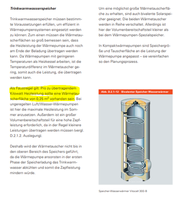

Jetzt habe ich im Schemenbrowser mal in 4804951 reingeschaut.
Im Schema werden Wasserspeicher Vitocell 100-W Typ CVWA oder CVWB vorgegeben.
Gibt es technische Gründe daß unser vorhandener Speicher Vitocell 100-W Typ CVA
nicht (weiter) verwendet werden kann ?

Hallo Piet,
welchen CVA hast du denn genau? Bitte teil mir die Seriennummer mit.
Typ CVA
200L
Heizfläche 1,0 m2
7498994926457102
1 m² ist zu klein.
