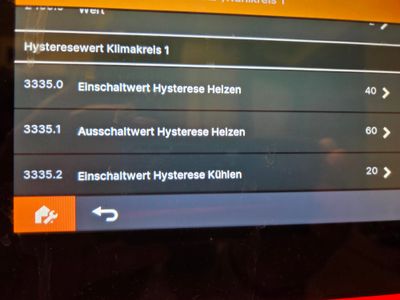

Was mich eher stört, ist das Taktverhalten. Da würde ich mal mit der Schalthysterese spielen.
Wenn ich den Ausschaltwert um 1 K hochsetze, senke ich auch die Heizkurve um 1 K ab – das gleicht sich meistens gut aus. Die Wärmepumpe arbeitet dann aber von Beginn an defensiver.
Hebt man dagegen den Einschaltwert an, werden die Pausen länger, bis die WP wieder anspringt. Dadurch läuft sie beim nächsten Start natürlich auch länger durch.
252-A 13 kW | WW-Speicher 190 l | 40 % FBH / 60 % HK | SW2509
Diese Einstellmöglichkeit hast du leider aber nicht sobald ein Heizpuffer verbaut ist muss man dabei erwähnen.
Vitocal 250A AWO-E-AC 251.A10
100l Heizpuffer, 200l WW-Speicher,
Heizkörper, 140qm Wohnfläche
