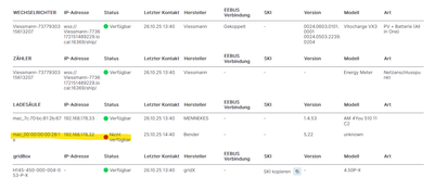

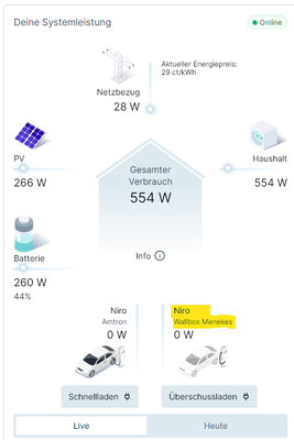

VItocharge VX3 Gridbox zeigt 2 Wallboxen an
Nachdem ich mir eine neue Wallbox mit automatischer Phasenumschaltung installiert habe, wird auch weiterhin die vorherige Wallbox angezeigt. Das macht keinen SInn. Wie kann die alte Wallbox entfernt werden? Ich hatte dazu den Customer Support angeschrieben, aber die haben geantwortet, dass sie keine Fragen zur Gridbox beantworten und ich die Frage im Forum platzieren solle. Genau so stelle ich mir einen guten Support vor...
Hallo @thokamp ,
ich habe dir die Wallbox aus deiner Gridbox rausgelöscht. Die sollte jetzt nicht mehr in deiner Übersicht auftauchen.
