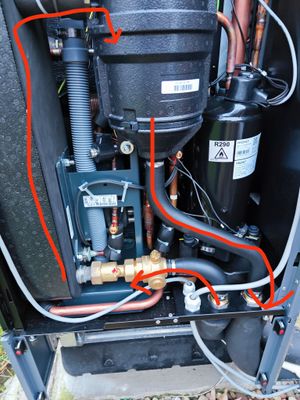

Am 4.1.2023 ging die Wärmepumpe auf Störung! Folgende Fehler F.75 kein Volumenstrom, F.867 Schwimmerventil hat ausgelöst .Sed dem läuft die Anlage nur über den Heizstab im Notprogramm
.Die Außeneinheit ist erstmal gesperrt,der Monteur ist sich sicher das Schwimmersicherheitsventil wäre defekt, da sich der Gummischlauch vom Rücklauf leicht zusammen drücken lässt. Der Vorlauf bis zum Schwimmersicherheitsventil funktioniert einwandfrei, da kommt Wasser an. Aber das Schwimmersicherheitsventil lässt wohl kein Wasser Richtung Rücklauf. Leider hat Viessmann keinen Ersatz. Das ist echt zum kotzen, wäre das im Sommer aufgetreten, wäre es nicht so schlimm. Obwohl die Anlage erst September 2023 in Betrieb genommen wurde. Sie lief bis zum 4.1. auch einwandfrei.

Das Schwimmerventil hat bei mir bereits bei der Inbetriebnahme wegen fehlenden Volumenstrom zugemacht oder den Volumenstrom erst behindert.
Heizungsbau ist dann einfach über den Rücklauf an der Außeneinheit mit einem Stück Draht rein und hat den Schwimmer so wieder freigängig gemacht.
Und das könnte man hier ja auch probieren, kaputt machen kann man nichts (mehr am Schwimmer) und man muss halt wieder entlüften...
In jedem Fall muss vor Öffnen der ODU sichergestellt sein, dass das SEV nicht zu recht ausgelöst hat.
Es könnte Propangas bereits ausgetreten sein ! In diesem Fall würde ich persönlich die Feuerwehr rufen, sofern ich dann zu Hause wäre.
Sollte das SEV ohne Austritt von Propan versagen und den Rücklauf verschließen ist bei Frost oder sich abzeichnendem Frost ebenfalls dringender Handlungsbedarf (O-Ton Viessmann) geboten. Die Zeit bis zur Frost-Havarie des Propan/Wasser-Wärmetauschers beträgt in Abhängigkeit der Aussentemperatur nur wenige Stunden. Weit vorher friert jedoch das Filtersieb und das Rückschlagventil ein, so dass eine Entwässerung des Wärmetauschers nicht mehr möglich ist ohne Heizmaßnahmen. Dabei kein Fön oder ähnliches verwenden, es bestünde Lebensgefahr durch Bürstenfeuer und potentiellem Propanaustritt. Im Notfall vorsichtig nur heißes Wasser spritzerfrei (offene Elektronik und Stecker dürfen kein Spritzwasser abbekommen) verwenden ohne Gefahr einer Funkenbildung.

Hier eine detaillierte Analyse des Worst Case/Super Gau eines Einfamilienhauses mit einer Mono Block/R290 Anlage eines mir unbekannten Herstellers. Wenn jetzt jemand auf das Viessmann SEV verweisen sollte, den würde ich zurück verweisen auf die Forumssuche zu SEV Problemen, was mein Vertrauen in diese Sicherheitstechnik nicht erhöht.
SEV war defekt, siehe SEV-Video unten.
Heute hat der Viessmann-Techniker unter anderem erneut das SEV sowie erstmalig die Rückschlagventil-Klappe getauscht. Die Befüllung wurde nun erstmalig mit dem Befüllassistent durchgeführt sowie das Entlüftungsprogramm laufen gelassen. Update aufgespielt, usw. Nun funktioniert die Wärmepumpe wieder.
SEV-Bild
SEV-Video
