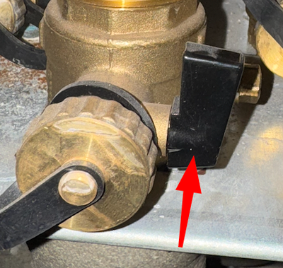

Habe recht niedrigen Durchfluss im FBH Heizkreis, fand aber aufgrund deiner Frage heraus, das der Hebel für VL am Heizgerät nicht ganz umgelegt war... (hier ein anderer Anschluss, da war das Licht besser)
Nur mal als Idee ob so etwas heute nochmal zutreffen kann.

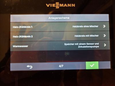

Von mir der Hinweis die Inbetriebnahme aufzurufen und zu prüfen ob die Konfiguration der Anlage auch richtig gesetzt wurde. Also 2 HZK ect.
Evtl. wird die Pumpe deswegen nicht angesteuert?

Schließe mich Optimus an.
Letztens hatte jemand ähnliches Problem und letztendlich wurde bei ihm die Heizkreispumpe nicht aktiviert weil im System "ohne Pufferspeicher" hinterlegt war.
Die Anlage wusste damit nicht daß eine externe Heizkreispumpe für die Verteilung zuständig sein sollte und hat diese somit auch nicht aktiviert. Nach dem er "mit Pufferspeicher" aktiviert hat war das Problem gelöst.
Achtung: Die Einstellung erfolgt im Inbetriebnahmeassisten der die Heizkurve zurücksetzt. Diese vorher notieren und nach Beendigung des Assistenten wieder einstellen.

Hi,
Inbetriebnahmeeinstellungen unserer Anlage👇
252-A 13 kW | WW-Speicher 190 l | 40 % FBH / 60 % HK | SW2509 | kein Experte
