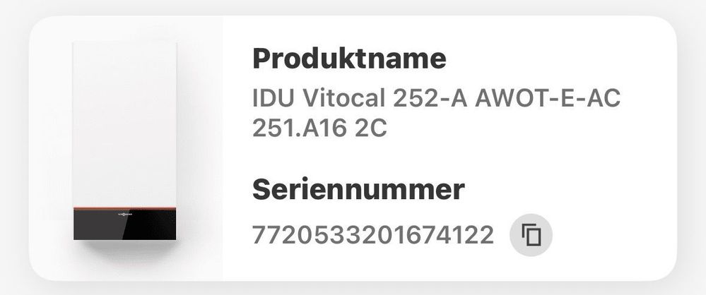

@AS_18: Bitte teil mir mal die Seriennummer deiner Anlage mit.
Danke, du hast das 2C-Modell. Aktuell sind die Kennlinien für beide Kreise identisch eingestellt. Hier sollte aber die Solltemperatur des Heizkreis 1 mindestens 5K höher als der vom Heizkreis 2 sein, damit es sauber funktioniert, wenn beide parallel laufen. Insgesamt empfehle ich dir, die Heizkennlinie ideal einzustellen, damit deine Anlage so energieeffizient wie möglich läuft.
