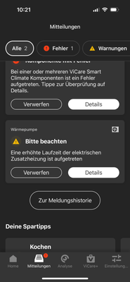

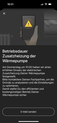

Ich habe meine 2 Wärmepumpen ( Jeweils 1 für ein EFH) seit ca.3 Monaten in Betrieb. Nachdem es in den letzten Wochen kalt wurde hat sich ein deutlicher Unterschied zwischen die beiden Anlagen herausgestellt. Eine Anlage läuft gut, die andere wirf jeden Tag eine Warnung aus: Betriebsdauer Zusatzheizung der Wärmepumpe zu hoch. Während die eine Anlage eine Quote von 10% Betriebsstunden Zusatzheizung zu Betriebsstunden Verdichter hat, sind es bei meiner Problem Anlage 45%. Ich habe meinen Fachhändler angeschrieben. Aktuell bekomme ich nur wenige Räume auf eine Temperatur von 20°C.

Ich habe das gleiche Problem.
Hallo Dirk11, das kommt mir bekannt vor. Bin gespannt was der Fachbetrieb dagegen tut.
