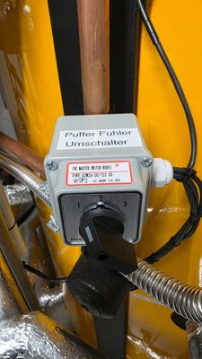

Hatte über eine Umschaltung der Fühler über meine Automatisierungsstation auch nachgedacht, habe mich dann aber für die Montageänderung entschieden und bin damit zufrieden.

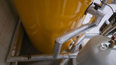

Bei mir ist es so, dass zwischen Wärmepumpe und Divicons (Heizkreisen) eine recht lange Strecke ist, ca. 3m, da das Wasser um den 1000l Kombipuffer außen herum geführt wird. Wenn ich die Anlage auf Stichanbindung laufen lasse,  kommt bei den Heizkreisen ca. 2-4 Grad  kälteres Wasser an als beim Vorlauf für den Heizungspuffer. Wenn der Puffer sich erwärmt, regelt die Wärmepumpe die Leistung runter und die Heizkreise bekommen noch weniger Wärme ab. Auch wenn die Solartermie Mithilfe bekommen die Heizkreise nix davon ab solange die Wärmepumpe läuft. Erst wenn die Themperatur im Puffer die Maximalthemperatur übersteigt (leider ist ja immer noch keine Hysterese einstellbar) schaltet die Wärmepumpe ab und die Heizkreise ziehen sich über den Stich und eine noch längere Leitung die Wärme aus dem Puffer, der dadurch schneller abkühlt und dann das ganze von vorne beginnt. Das fördert das Takten. Dadurch, dass ich auf gleicher Höhe wie der Vorlauf am Speicher angeschlossen ist, also ehemalige Stichanbindung, auf der gegenüber liegenden Seite, einen direkten Anschluss für die Heizkreise habe anbringen lassen, der auch nur noch ca. 1m Strecke zu den Heizkreisen hat und direkt vor den Kreisen einen Themperaturfühler (angeschlossen als Pufferthemperatur) angebracht habe bekommen die Kreise wirklich die Energie die zur Verfügung steht und die Wärmepumpe weiß was sie regeln muss. Kein unnötiges takten mehr und eine durchmischung des Speichers konnte ich auch nicht feststellen, der Warmwasserbereich verhält sich genauso wie vorher. Da ich an den verschiedenen Messpunkten 10k Themperaturfühler angebracht habe die ich einfach über einen mechanischen Schalter umstellen kann, kann ich in der Wärmepumpensteuerung genau ablesen welche Themperatur wo vorhanden ist wenn ich umschalte. So habe ich ermittelt, dass dieser Weg (zumindest bei mir) der Beste ist. Ich bin mit dieser Lösung hoch zu frieden. Ach ja, falls es jemand interessiert,  mein 1000 Liter Kombipuffer ist von ETA.

Bei der Stichanbindung wird der Vorlauf an dem Kombispeicher vorbei geführt und nur per Stich angebunden. Die Abweichung von 2-4 K auf einer Strecke von 3-4m ist selbst bei einem unisolierten Rohr auszuschließen, hier fahre ich ca. 1250 l/h Massenstrom. Der nicht von den Wärmeabnehmern benötigte Massenstrom landet im Kombispeicher, je kleiner der Anteil ist desto besser, sonst findet eine Entmischung im Speicher statt. Der solare Gewinn kommt erst dann voll zum Tragen wenn die Temperatur am W04 den Sollwert erreicht. Wie in meinem Beispiel schaltet die WP dann auch stundenlang ab. Grundsätzlich findet aber eine Rücklaufanhebung für die Wärmepumpe statt, wenn solare Einträge da sind.
Habe mir den ETA Schichtenpuffer Solar SPS 1000l angesehen und kann Dir nur von einer Durchströmung dringend abraten. Kannst mir gerne mal Dein Hydraulikschema schicken, dann kann ich Dir vielleicht mehr dazu sagen.
In meine Anlage kam eine Brennwerttherme mit Rücklaufanhebung über den Wagner Solarspeicher zum Einsatz. Mit Verwendung der WP ist der als Kombispeicher von mir zweckentfremdet worden und wegen seiner schlechten Massenstromführung, speziell bei Eintritt Vorlauf (Stich) eigentlich ungeeignet. Das macht Dein ETA Speicher besser, trotzdem würde ich auf keinen Fall 1200l/h Massenstrom von der Wärmepumpe ohne Notwendigkeit dadurch leiten.

Dann kann der Puffer Sensor kurz nach dem T-Stück bleiben und man braucht keinen manuelle  Umschaltung auf den 2 Puffer Sensor .
