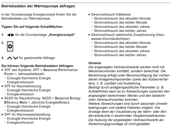

Dass die Einheit im März MWh ist, war mir auch schon aufgefallen, ich gehe davon aus, dass die Daten von Februar alle zusammenaddiert am 05.03. erfasst sind, daher der hohe Wert und die folgenden März-Daten korrekt sind, allerdings schwer zu lesen, da sie im Vergleich zum 05.03. gering ausfallen.
Sämtliche Verbrauchsdaten stehen dir auch an der Anlage selbst, im EnergieCockpit zur Verfügung.
Ich müsste wissen, ob die Daten für Februar hier korrekt angezeigt werden und es sich somit um einen Anzeigefehler in der ViCare App handelt oder ob auch an der Anlage selbst, die Daten falsch sind und somit die grundlegende Datenerhebung für Februar fehlerhaft ist.
Das Energiecockpit kannst du wie folgt aufrufen:
Poste bitte Fotos von den hier angezeigten Daten für Februar, die einen Vergleich mit den Screenshots der App zulassen.

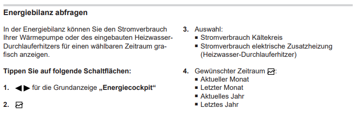

Hallo HansHOHENSTATT,
auf dem letzten Bild ist links neben dem Fragezechen ein Graph zu erkennen. Wenn du hier drauf drückst, solltest du die Verbrauchsdaten aufgeschlüsselt bekommen.
Es kommt keine Aufschlüsselung.
Ich habe grün markiert, wo ich ausgewählt habe.

Da veräppelt die Entwicklung den Kundendienst etwas. Die Anlage selbst speichert die Tageswerte des aktuellen und des vergangenen Monats. Eine funktionierende Backend-Software wäre insofern selbstverständlich in der Lage, Tageswerte auch noch nach einem mehrtägigen Ausfall der Cloud-Verbindung abzurufen und sauber zu verarbeiten. Dass die Backend-Software dies anscheinend nicht immer leistet ist ein Mangel, der behoben werden sollte, sind Verbindungsausfälle doch nicht unüblich. Nur im konkreten Fall war es im April natürlich für eine Rettung der Februar-Daten zu spät ...
ja, die Daten werden im Gerät gespeichert.
Welche Zeiträume gespeichert werden, findest du in der Bedienungsanleitung.
Die Daten werden regelmäßig an unsere Server übertragen, in welchen zeitlichen Abständen genau, kann ich dir bedauerlicherweise nicht sagen.
Einen Recovery Mechanismus gibt es nicht.
